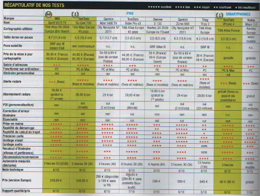

Il y a un bon comparatif dans le Moto Magazine du mois d'octobre (N°271)
En voici le tableau de synthèse :
Choix GPS pour balade routières  Comparo_gps

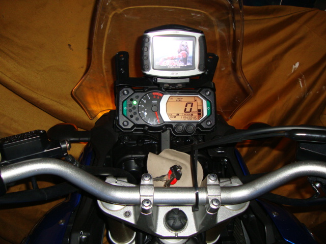

Le GPS n'exclue pas la carte papier, elle sert a avoir une vue d'ensemble
pour décider d'une route, reperer un site ou un endroit pour s'arrêter,
bref on voyage avec.
Le GPS lui te guide quand tu roules, plus toutes les infos interressantes
distance jusqu'a la prochaine station , la vitesse reelle, les radars,
et surtout quand tu suis une route, il va te dire ou tourner,
Oui le ZUMO 660 est très complet pour voyager, mais si tu restes
toujours en France un tomtom fait l'affaire.
Choix GPS pour balade routières  Dsc00310

Tu peux me dire où tu as acheté le support pour fixer le GPS. J'en avais fait un (une barre fixé sur les deux vis de la bulle, mais je voudrais le changer.
Merci pour tes infos.

Fabriqué par mes petites mains, fastoche!!!!!
un fer plat 3mm d'épais
2 pliures aux dimensions
des grands coups de disqueuse pour pas que ça touche
aux endroits qui craignent
papier de verre et 4 couches de peinture noir satinée
Choix GPS pour balade routières  Dsc00110
résultat le gps est bien fixé, ne vibre pas , est a l'abris derrière la bulle
visibilité parfaite, acces facile avec gants.
Si tu sais pas faire demande moi un ex?????

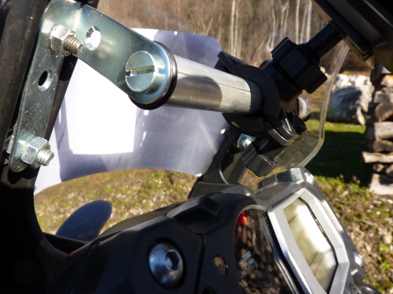

2 equerres décalées , 1 bout de tube alu et un support de gps à 5 euros dans un supermarché et voila mon tomtom auto sur la ténéré ( ya plus qu'à peindre en noir les equerres)
Choix GPS pour balade routières  P1080812

merci pour les photos et les explications,
je vais me lancer pour monté mon tom-tom live qui me
sert plus dans la voiture bien

Merci pour le plan, je vais essayer de te copier.
