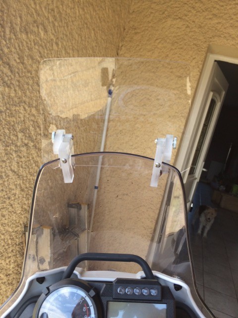

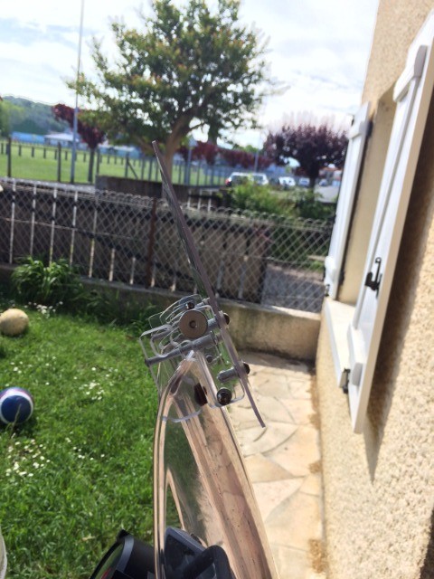

Alors, c'est pas compliqué, je mesure 1.83m, et j'ai aussi eu une 660XTZ, et le truc qui va bien, c'est ni plus ni moins que le petit déflecteur Touratech (qui vaut quand même  93€ et des poussières) , mais qui est d'une efficacité redoutable !
Tu peux roulé à plus de 130km/h, la visière ouverte sans problème.

ca fonctionne bien ce deflecteur touratruc?
moi j fais 1m75....

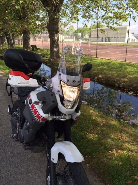

'lut
Voici une photo de ma bulle raccourcie, après avoir encore enlevé 2 cm ce soir.
Bulle haute or not bulle haute ? ?action=thumb&id=5539&w=-1
Quant au déflecteur, je connais le truc, mais je trouve cela très moyen comme look...

Touratruc +1
Sur une 12 je remonte la bulle pour avoir le touratruc devant les yeux et je peux garder la visière ouverte.
Le bruit est gênant derrière les camionnettes et les monospaces.
Ursustenerix qu'elles sont tes conclusions ?

ah oui............. c est tres tres court....

Oui, effectivement, c'est court, mais ça marche.
Testé ce matin, un bruit qui ne correspond plus qu'au passage du courant d'air autour du casque, plus aucune turbulence et une pression sur les épaules qui reste supportable, testé jusqu'à 130 km/h.
La bulle, sur cette moto, est très droite, ce n'est pas très étonnant qu'elle génère des turbulences. Pour être à l'aise, il faut soit être sous la zone de turbulence, ce qui doit être le cas pour un pilote de taille moyenne sur la selle d'origine, soit être au-dessus, mais pas dedans...

Je viens de commander sur http://www.motoboxer.net le deflecteur orientable pour la xt660Z
montage en 5 minutes, c'est PARFAIT ! clipser dessus la bulle Fini les Turbulences ;)
Roulage à 100 km/h modulable en position haute, avec un leger courant d'air qui caresse le visage Smile
et je fais en taille 2 mètres !
Bref bluffant !
