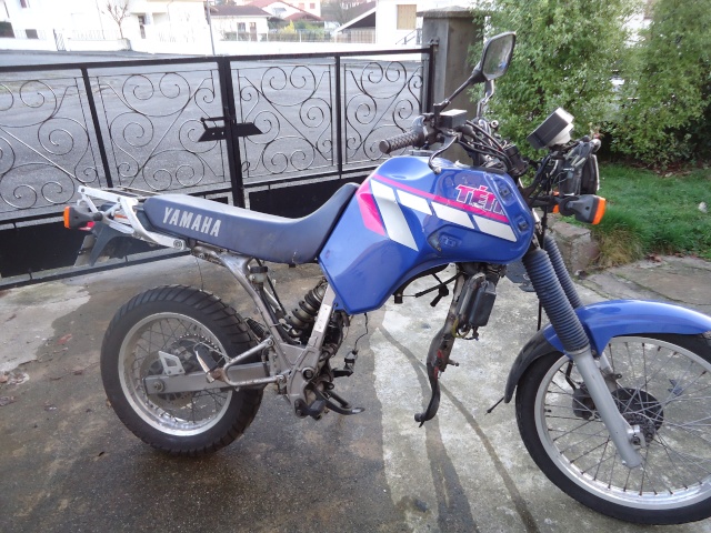

Encore entière, mais pas pour longtemps
restauration 3YF vintage Wp_20111
Qui a dit que la fourche était trop souple?? un vrai tréteau! avec son donneur d'organe en arrière plan
restauration 3YF vintage Dsc02414
Pour la qualité des photos....du même niveau que celui de la peinture du cadre et du moteur ....

Entre deux averses j'ai pu essayer mon xtz660 remis en route... pas eu le temps (météo oblige) d'aller tester sur les cols basques voisins et de faire une boucle en Espagne, cela viendra avec le printemps...Sans bonne ni  mauvaise surprise, c'est déjà ça, un 660 de 1991!
Il me reste à revendre le 660 sans moteur mais avec carte grise qui devait me servir de mulet, de banque de pièces et où je n'ai finalement pris que le régulateur!
Si cela vous intéresse, faites moi signe!
