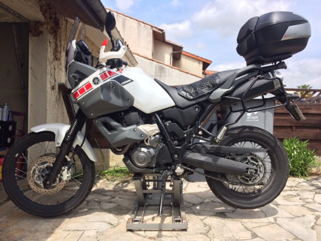

| Je fais mon graissage avec une béquille d'atelier, c'est impeccable Pour les plus gros travaux, j'ai ça aussi et ça passe sous l'XTZ avec le sabot: Home made _________________ Le plaisir, toujours....
