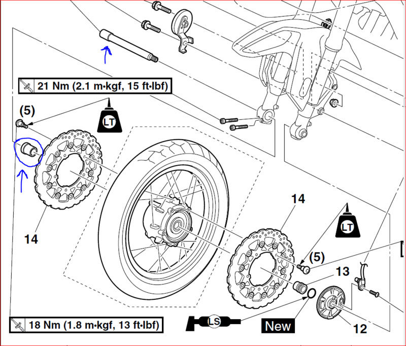

| Sujet: Re: Axe de roue Jeu 1 Fév 2018 - 19:38 | |
| j'ai une question à propos de la roue avant et je ne souhaite pas recréer un sujet juste pour ça, donc voilà... j'ai démonté ma roue il y a quelques jour pour faire changer mon pneu et je me demande s'il n'y avait pas une entretoise entre la roue et le bras de fourche côté droit que j'aurai égarée je me fais peut être des idées ou je confonds peut être avec ma TDM qui elle avait cette fameuse entretoise. je vois une entretoise sur l'éclaté de la roue dans le manuel d'atelier, ce qui me fait douter ! si vous pouviez me rassurer à ce sujet _________________ Définition du Motard: "Mec qui salue avec la main, insulte avec le doigt et remercie avec le pied" (Laurent Baffie/lacaille...) |

etinag
Moto : T7 Ohlins XTZ 1200 / XTZ 660 / XT600 Kms de ma moto : En cours /80000/ 50000/ 26000 Pneu AV/AR : Cramponnés Messages : 819 Date d'inscription : 21/11/2013 Age : 61 Ville ou région : Haute-Pyrénées
| Sujet: Re: Axe de roue Ven 2 Fév 2018 - 9:45 | |
| il y a une douille qui sert d'épaulement pour l'axe de roue (entouré en bleu) Tu l'a peut être glissé sur l'axe de roue (ou, si tu l'a laissé sur la roue ... ) |
lacaille
Moto : XT1200Z 2011 Kms de ma moto : 45000 Pneu AV/AR : Tourance Next Messages : 478 Date d'inscription : 03/05/2016 Age : 63 Ville ou région : Yonne
| Sujet: Re: Axe de roue Ven 2 Fév 2018 - 10:40 | |
| - etinag a écrit:
- Tu l'a peut être glissé sur l'axe de roue (ou, si tu l'a laissé sur la roue ... )
Merci babu80 et etinag pour le détail et en effet... j'avais enfilé l'entretoise sur l'axe après démontage pour être sûr de ne pas la perdre! pour le coup c'est réussi j'ai besoin de vacances, moi _________________ Définition du Motard: "Mec qui salue avec la main, insulte avec le doigt et remercie avec le pied" (Laurent Baffie/lacaille...) |

etinag
| Sujet: Re: Axe de roue Sam 3 Fév 2018 - 10:53 | |
| Sinon ça dénote quand même d'une rigueur mécanique aux petits oignons Statistiquement tu n'est pas le plus mauvais. Entre celui qui l'oublie sur la jante (et qui le perd), celui qui le monte à l'envers, qui se trompe de côté ou qui le fait rouler sous l'établi (machine à laver ?) J'en ai aussi vu perdre l'axe complet !! Sinon tu as aussi plus de risques quand tu démonte en décembre pour février que le lundi pour le mardi |
