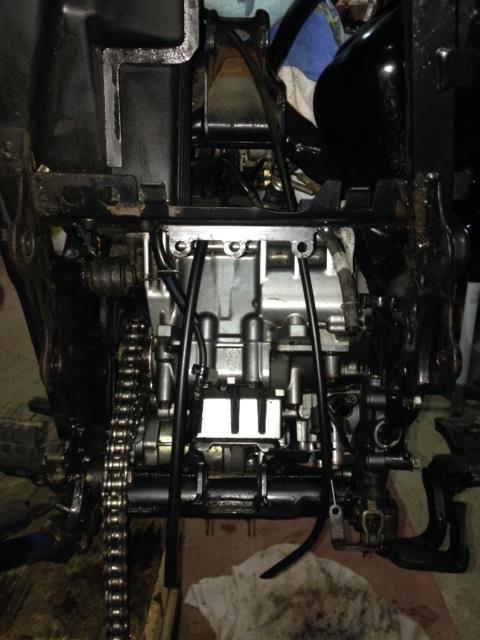

Je suis allé acheter tous les produits nécessaires afin de nettoyer le moteur et trouver d'où viennent les fuites avant de commander les pièces.
J'ai reçu ma RMT neuve (16€ port compris LBC) aide précieuse...
J'ai acheté deux flancs car mon droit est HS, j'ai reçu mes deux flancs toujours via LBC mais malheur un des deux est fissuré et bien sûr le même flanc :(
Je recherche la réparation à base de légo et d'acétone sur le Forum.
Mon peintre me propose 300€ peinture époxy ou solvantée non comprise... _________________ Fazer 1000 - Fazer 1000 - 1300 FJR - 250 WRF - XTZ 750 ST Honda Silverwing 600 Ducati Hypermotard 1100 S Bmw 1150 RT
