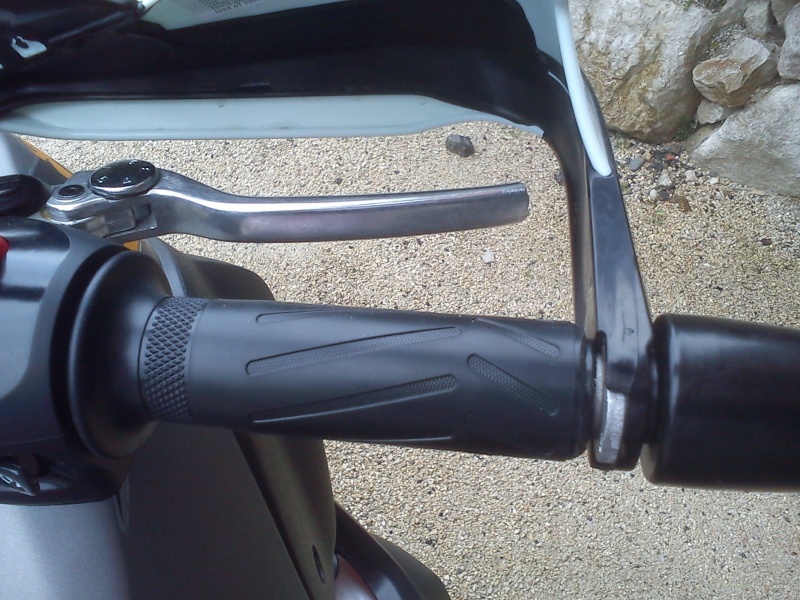

La photo du guidon droite. J'ai recoupé le levier de frein, et recoupé le caoutchou de la poigné qui touchait le protège main.

Bien alors je modère mon enthousiasme : il s'avère que le montage comme vu sur les photos supra ne va pas car les protège-mains butent dans le réservoir quand on tourne à fond....La fois précédente je n'avais pas testé autrement qu'en ligne droite !!!
Il s'avère donc nécéssaire d'intercaler une patte mi-vrillée , mi-pliée pour pouvoir relever les pare-mains qu'ils ne butent plus sur le réservoir mais pas trop haut pour ne pas qu'ils butent sur le tableau de bord ou la bulle !!!!
Ça ne change rien à l'aspect extérieur , très peu visible...
Rien de rédhibitoire mais malgré tout indispensable....
protège main et masses - Page 2 Imgp4229
protège main et masses - Page 2 Imgp4230

j'ai l'impresion que c'est un casse tete de metre des proteges mains sur cette moto!
j'ai pas mal hesité et galeré dans le choix et au montage mais les KTM simples en plastique vont bien...
protège main et masses - Page 2 Proteg10
