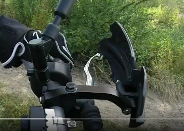

| Sans ref exactes, pas facile ! Je suis pas joueur ;) je viens de trouver ca sur une video d'une xtz660 sur youtube, puisque ces histoires d'embouts de guidons ne sont que la pour nous embeter (en gros), pourquoi ne pas prendre un de ce style en déporté ? ok, ca sera moins solide...

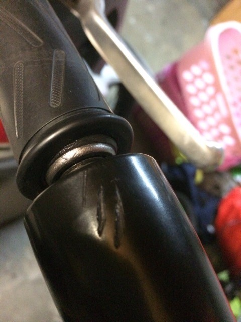

| Les masselottes d'origine sont très dur à retirer .... je n'y arrive pas et même avec une rallonge de 20cm ! Est ce normal ? j'ai peur de trop forcer avec la clef allen de peur de marquer et de flinguer le pas allen .... C'etait pareil chez vous ? |
Ferdi
Moto : XTZ 1200 Kms de ma moto : 20000 Pneu AV/AR : Mitas E07 Messages : 362 Date d'inscription : 17/03/2015 Age : 41 Ville ou région : Suisse
| Sujet: Re: protège main et masses Mar 26 Avr 2016 - 16:48 | |
| Je ne me souviens pas avoir eu du mal à les démonter.
Elles étaient bien serrées, mais elles sont venu avec une clé allen classique.
As tu essayé de mettre du WD40 pour faciliter un peu ? _________________ Qui ne se plante pas ne pousse jamais.
yop1025
Moto : xt660z 2009 + xt660z 2010 Kms de ma moto : 98000 + 28000 Messages : 508 Date d'inscription : 23/01/2016 Age : 52 Ville ou région : Tarbes/Lourdes (65)
| Sujet: Re: protège main et masses Mar 26 Avr 2016 - 17:25 | |
| oui, j'ai mis, rien n'y fait... C'est un pas inversé ?... |
Ferdi
| Sujet: Re: protège main et masses Mar 26 Avr 2016 - 18:23 | |
| Non, pas d'après ce dont je me rappelle.
C'est du classique, un pas à droite (dans le sens inverse des aiguilles d'une montre pour dévisser). _________________ Qui ne se plante pas ne pousse jamais.
yop1025
| Sujet: Re: protège main et masses Mar 26 Avr 2016 - 22:06 | |
| Au grand maux les grands moyens... Clé à choc et malgré cela Ça ne sortait pas. Un léger coup de clé à griffe, c'est venu tout seul C'etait oxydé en bout du pas de vis dans le guidon et jamais démonté. Ils auraient pu graisser ca les jap' ! Heureusement les masselotes sont très peu marqué et un coup de Lime et Un peu de peinture, elles ressortiront toute neuve ;) et le bonne nouvelle est que je n'ai pas flingué l'empreinte de la cle allen bon, je vais pouvoir monter ASAP mes proteges menottes Yamaha trouvé sur LBC |
