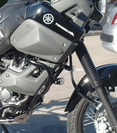

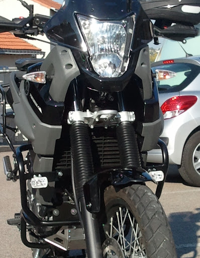

En passant chez Motorep au Village Moto d'Orvault près de Nantes, je suis tombé sur les feux anti-brouillard vendus dans le catalogue d'H&B. Enfin je pense que c'est les mêmes (H3 de 55W), sans la grille et l'interrupteur mais à 32,5€ pièce !
A ce prix, je me suis dit que je prenais pas un gros risque :
Un anti brouillard, pour quoi faire ? - Page 2 2010-10-12%2016.15.42
Un anti brouillard, pour quoi faire ? - Page 2 Feux_AB
Motorep était en rupture de stock sur l'interrupteur qui m'intéressait (15€). Je vais passer voir chez Nortoto si j'en trouve un ainsi qu'un relai.
Je souhaite cet interrupteur pour utiliser ces feux uniquement en cas de besoin avec les codes OU les phares selon les conditions météo et aussi pour ne pas trop tirer sur le circuit car ils pompent quand même autant que le code et le phare allumés en même temps (110W) !
Le plus dur va être de trouver les grilles...

32.5 * 2 + 15 = 80€.
Pas mal, en effet, les H&B étant vendus 133€ (prix d'usine).
Tu dois pouvoir mettre les grilles H&B classiques dessus. Stamac les vend : 29€ la paire.

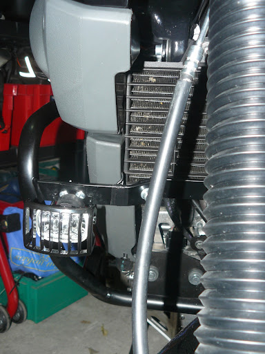

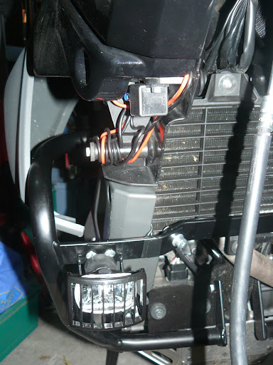

Alors si je me souviens bien quelqu'un avait parlé de "longue portée" LED quelque part sur un forum et moi je les ai monté ne voulant pas me prendre la tête avec 2 Xénon de chez Touratech car les ballast c'est sympa mais faut savoir ou les ranger sur cette moto.
Donc voila ce que ca donne sur la mienne :
Un anti brouillard, pour quoi faire ? - Page 2 Img1836uy
et
Un anti brouillard, pour quoi faire ? - Page 2 Img1835gf
Alors mes impressions :
Points + :
- Support de fixation et phares super simples à monter.
- Phares pas trop encombrants et ils ont l'air costaud et à l'épreuve du temps.
- Ça doit pas trop consommer car ce sont des LED ( j'ai branché les 2 sur le connecteur du plein phare )
- Pas de retard à l’allumage comme sur les xénon qui demande à chauffer donc nickel pour les appels de phares
- jusque la SUPER
Points - :
- sur les vidéos du site ou les gars ont monté les mêmes sur des bécanes d'enduro ça avait l'air d'éclairer super bien, autant que mes 2 xénons additionnels sur ma 1200 GS. Mais en réalité ca éclaire bien mais c'est pas transcendant.
Bon je galère un peu à les régler (un coups trop bas, trop haut, trop à droite, … faut bien viser car le faisceau est étroit.)
Donc pour le prix 240€ le tout livré, ok c’est pas mal, c’est moins chère que 2 xénons, + facile à monter mais bon j’aimais bien la puissance des xénons.
Je demande à comparer avec ceux qui ont monté d’autres éclairages additionnels.
Avis aux amateurs lors d’une future sortie.

Ils sont montés Smile
J'ai trouvé les mêmes à 31€ la paire chez Nortoto. Les grilles chez Stamac m'ont couté plus cher que les AB (39€ la paire FP inclus).
J'ai planqué le relai derrière le cache supérieur droit ou une vis de fixation fait parfaitement l'affaire :

Une vue d'ensemble ?
J'aime pas les pare carter Hepco & Becker sans les feux, ça fait pas bien beau. Les feux ajoutés ça meuble un peu, en plus d'apporter un bon look et un meilleur éclairage !

La Mère Théo n'est pas de la partie et je n'ai pas eu le temps de faire mieux pour l'instant :

c'est quoi le tube pcv, une caisse à outils ?
