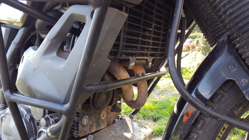

Sabots, crashbars et pare carters pour XTZ 660 - Page 4 53057020160322170409
Ça commence a prendre forme.
Les deux côtés sont fait. Maintenant il faut que je les relies par une traverse au niveau du radiateur.
Ils seront fixés par trois points, la traverse, sur la fixation du sabot sous le moteur et sur le cadre sous le réservoir.
Il me reste plus qu'a faire la traverse, deux barres à l'horizontale au tiers et au deux tiers des crashbars car si la moto tombe sur l'enrobé elle glissera.
Tout souder (pour le moment ils sont juste pointés), meuler, traitement antirouille et peinture.
Bientôt fini quoi.

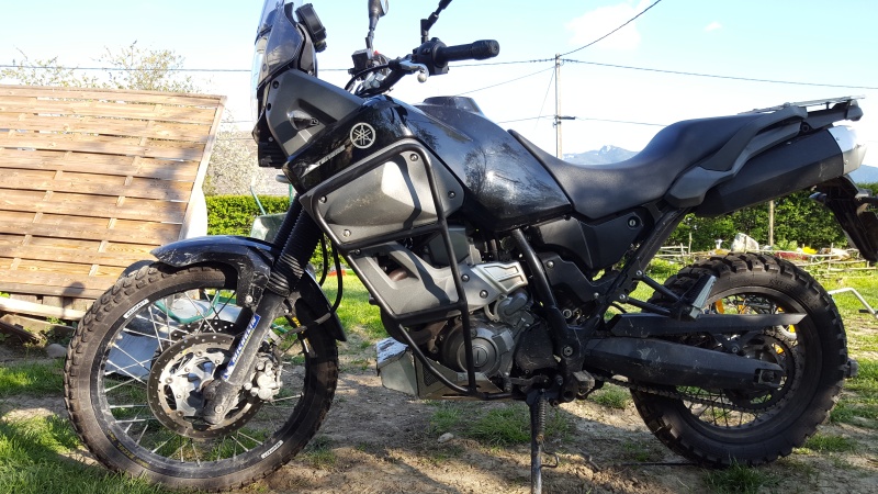

Ça avance doucement mais sûrement.
Me reste les deux traverses sur les côtés, relier la traverse qui paraît pas aligner car les deux bouts sont l'un sur l'autre sous le radiateur, finir de souder et meuler.
Sabots, crashbars et pare carters pour XTZ 660 - Page 4 20160437
Sabots, crashbars et pare carters pour XTZ 660 - Page 4 20160438
Sabots, crashbars et pare carters pour XTZ 660 - Page 4 20160439

Je continue mon monologue.
Ça avance gentiment malgré la neige qui tombe.
https://i.servimg.com/u/f86/11/10/84/05/20160441.jpg

Ne t'inquiètes pas ton sujet est suivi de près clin d\'oeil
Je guette le résultat final, quel point d'ancrage as tu pris pour celui qui est vers le plus haut vers le réservoir?
Est ce la fixation du réservoir justement?

Ça me rassure.
Non j'ai récupéré une fixation de mes anciens crashbar touratech, elle est prise sur le cadre derrière le radiateur.
Elle est en aluminium donc servira de fusible au cas où et n'endommagera pas le cadre.

Si tu peux, une petit photo de ce point de fixation clin d\'oeil

Non non t es pas en monologue
Excellent boulot j aime ce style de trash b
Je pense voir sa pour la mamie en 750

F38 je te fais une photo dès que je peux.
Hésitez pas a critiquer ou donner un avis ça peut toujours aider.
Ce soir je devrais finir de souder et créer mon manchon de 15 pour relier les deux traverses en dessous du radiateur.
Mes tubes font 15 à l'intérieur et un tube plein de 15 cela n'existe pas donc je vais réduire du 16 en 15...

Je me permettrai pas de critiquer un travail que je ne saurai faire moi même ;)
Le seul point qui me gène c'est l'esthétique...bien sur c'est pas fait pour ça, mais quand je vois les crash bar d'une 1190 adventure R en orange et que ça recouvre l'ensemble de la moto quiasiment, là tu vois j'aime bien ^^
Sinon super travail  bien

Et voilà c'est fini et même testé sans le vouloir moto sur la béquille dans un sol plus que meuble.
Rien à dire je trouve ça pas vilain et efficace.
Voici des photos d'autres peuvent suivre sur demande.
[size=39]Sabots, crashbars et pare carters pour XTZ 660 - Page 4 20160516[/size]
[size=41]Sabots, crashbars et pare carters pour XTZ 660 - Page 4 20160518[/size]
[size=50]Sabots, crashbars et pare carters pour XTZ 660 - Page 4 20160517[/size]
