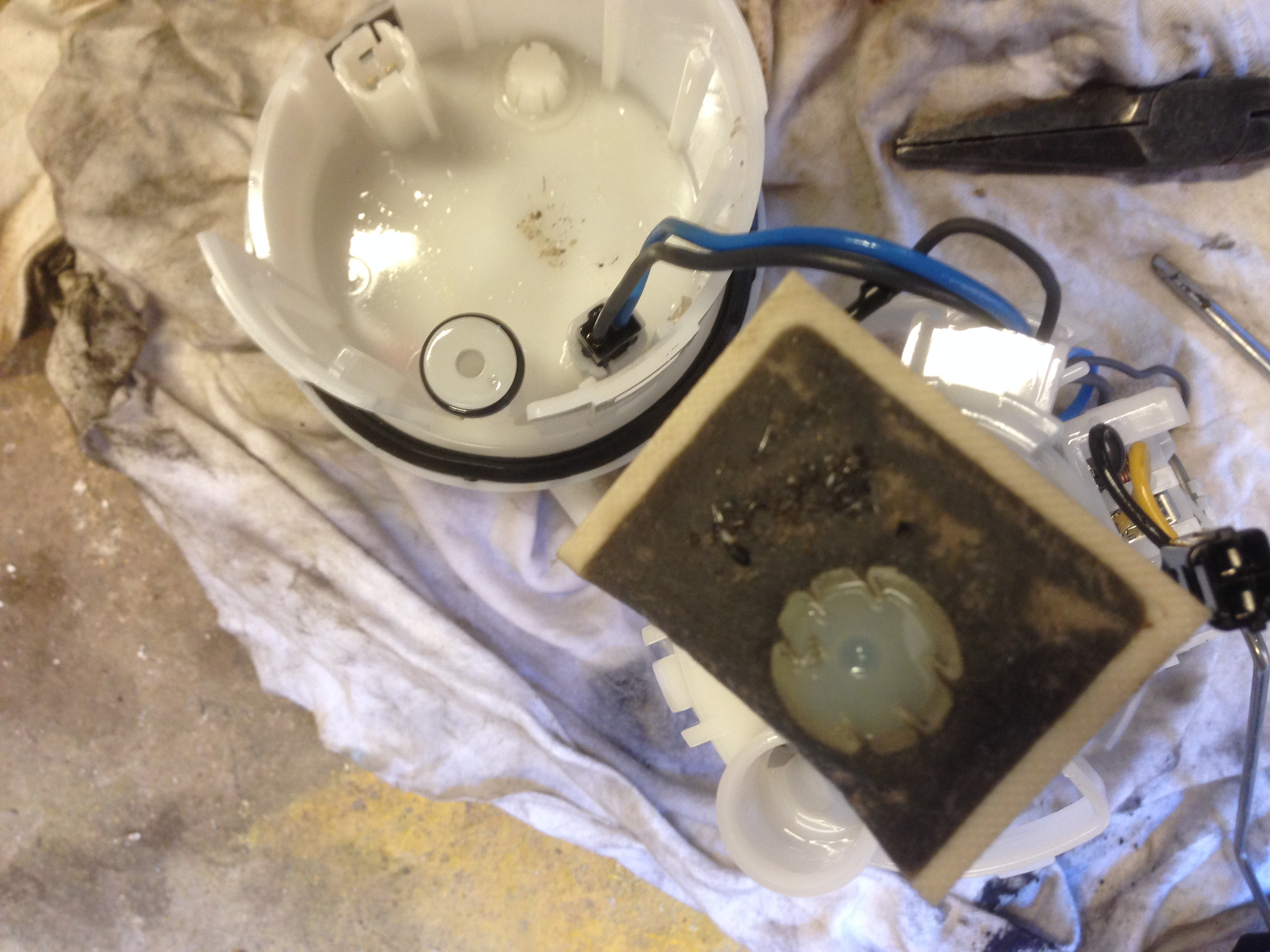

Bonjour
Je me suis intérréssé à ce sujet car moi aussi, j'ai quelques problèmes d'accoups moteur et de trou à l'accélération et cela depuis peu. J'ai lu tout le post et me suis plutot penché, dans mon cas, à un manque d'arrivée d'essence. Vérification du circuit et démontage de la pompe immergée. Voilà ce qu'on trouve à la crépine de la pompe à essence...
"ratatouille à bas régime" - Page 4 Img_2012
La moto n'a que 45000kms mais pas mal de cochoneries dans le réservoir...
"ratatouille à bas régime" - Page 4 Img_2014
Le reste, c'est du nettoyage, le fond du reservoir est nikel, pas de rouille(ce que je craignais le +...). Remontage. On en profite pour vérifier les vis de by-pass(déssérrées d'1 tour) et voilà.
"ratatouille à bas régime" - Page 4 Img_2015
Le plein de 95SP et dés le démarrage, une stabilité du ralenti et un moteur qui tourne rond...L'essai sur route confirme la chose. Si ça peut aider...

Eh beh !!!!! En 45000km ça craint....
Tu fais le plein ou habituellement ?

Salut. Je suis frontalier (Belgique) et c'est là, en général, que je fait mon plein (Shell, Texaco,...)des bonnes stations quoi. Mais on est jamais à l'abri d'un fond de cuve...

Mouais comme tu dis.....

Merci Toomyy.
Apparemment les symptômes éraient un peu différents sur la mienne.
Où se trouve la pompe, et comment se démonte-t-elle?

Bonjour Super-Ice-T
La pompe à essence est immergée dans le réservoir, donc on démonte le réservoir de la moto et on accéde à la pompe qui se trouve à la base de la chose. Ne pas oublier de repérer le sens d'orientation avant de démonter. Aprés, faire gaffe car pieces en plastique plutot fragiles.

Même pour atteindre la crépine, il faut démonter le réservoir?

Yes.

Pas simple!!

C'est sur, mieux vaut si connaître... Un peu...

J'ai remarquer un ralenti plus stable apres, et elle demarre mieux, deja ca

la crépine se nettoie ou il faut la remplacer ?

Moi j'ai nettoyer avec un coup de soufflette gentiment
