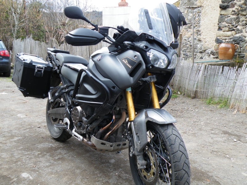

Bonjour pour mois c'est sw motech moins de 200€ beau produit mais pas essaye de deposer le flanc cache batterie
Pare-Carters Dscf0817
