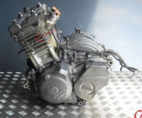

| Bonjour les copains. Je me suis aperçu qu'il existe un petit trou d'environ 5mm dans la culasse, côté gauche, au niveau des ailettes de refroidissement. Est-ce que ce trou est normalement bouché? Est ce que j'ai perdu quelques chose? A quoi sert-il? Merci ! |

| Salut,de memoire il me semble qu'il y a un boulot qui le bouche J'ai plus ma 750 pour regarder,mais ça me dit quelques chose C'est celui visible sur ce moteur,je me demande si c'est pas pour purger apres une vidange  Salut Michel |

| Bien vu c'est le trou qu'on voit au milieu des ailettes. Pour la purge de vidange c'est par le boulon juste au dessus à gauche. Quelqu'un sait à quoi il sert? Si j'ai perdu son bouchon est ce que ca a pu avoir une incidence? _________________ Le Blog de mon 750 Ténéré Travaux, modifs et ballades.

| Salut,regarde si des fois ce trou n'irait pas jusqu'au puit de bougies pour eventuellement evacuer de l'eau qui pourrait passer dans le puit de bougies,passe un fil de fer Regarde de l'autre coté si il ni aurait pas un trou similaire Si tu n'a pas de trace de liquide,refroidissement ou huile c'est que c'est un trou qui ne correspond pas avec l'interieur du moteur Il y a sur certaine moto des trous identique ça evite que les bougies rouilles Salut Michel |

| Pour moi c'est un trou d'evacuation d'eau Au debut je pensais que tu parlais du trou ou va la vis N°14 |

| J'ai vidangé mon circuit de refroidissement pour faire le jeu au soupapes, mais impossible de me rappeler d'où j'ai vidangé le haut moteur, à la pompe à eau il me semble... C'est pour ca que j'ai le doute, mais si ce trou correspondait à un oubli ou une perte ca aurait pisser non? Oui Michel effectivement à coté c'est pour contrôler le bon reflux d'huile. Ca fait 2 ans que je la déssosse et ce trou m'a jamais interpelé, c'est quelques chose quand même... Si yen a un qui peut aller vite fait jeter un oeil dans son garage je pourrai dormir sur mes deux oreilles ;-) _________________ Le Blog de mon 750 Ténéré Travaux, modifs et ballades.

| Ta réponse Michel pour le trou d'évacuation est probante, il n'y en aurai pas de l'autre côté car par conception avec la chaine de distri ils ne pouvaient pas en faire... ou alors il y en a un et ca part dans l'huile. _________________ Le Blog de mon 750 Ténéré Travaux, modifs et ballades.

| Ce trou correspond aux puits des bougies, il est là pour évacuer l'eau (au cas où). _________________ Photo Album
