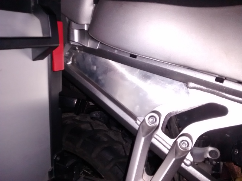

Bonjour
Il y a dejà un bon moment, j'avais fait quelques modifs au niveau de la protection latérale pas trés esthétique puisque fait à partir de bavette caoutchouc. Evolution oblige, voilà le nouveau cache confectionné avec une plaque d'alu. Photos avant et aprés.
Cache lateral : Evolution... Img_2010
Cache lateral : Evolution... Img_2011
He voilà.
A+. Cdt. Eric.

bonjour bonjour a tous j'ai vu une 1200 ZE hier elle avait un cache d'origine a droit pas regardé coté pot mais ceux d'entre vous qui ont eu les deux models simultanément dans leur garage ont ils essayés voir s'il s'adapte tout comme il a été fait du cache sous phare merci des retours car cela doit se trouver en origine Cache lateral : Evolution... 2015-Yamaha-XT1200ZE-Super-Tenere-EU-Matt-Grey-Studio-002

Le cache de droite sur la ZE est trop compliqué à adapter à la Z, par contre chez Touratech il existe les caches latéraux droite/gauche, avec en plus la lumière pour contrôler le niveau dans le bocal de frein, j'avais ça sur la Z, et c'était super efficace pour éviter le retour de flotte sale sur l'intérieur du genoux droit. Il s'agit de ça : http://shop.touratech.fr/jeu-de-caches-lateraux-pour-yamaha-xt1200z-super-tenere-jusqu-a-2013.html

Salut à tous, j'ai installé ça sur la mienne, c'est prévu pour le coté droit uniquement. Le coté pot d'échappement est déjà protégé par le protège-pot, (pare-chaleur, cache-pot?).
http://www.off-the-road.de/en/XT-1200Z/Protection/Frame-infill-panel-XT-1200Z.html
ça décale latéralement le repose-pied droit de 4 à 5 mm, mais ça ne gène en rien le passager, ni le pose de la valise droite Yamaha, c'est suffisamment souple pour s'installer sans problème.

Bonjour merci pour les retours CFRANçOIS peut tu me préciser si c'est le cadre qui n'est pas identique ou c'est une patte de rajouté pour fixer le cache. Peut être une photo du cadre carter démonté je me renseignerai du prix chez YAMAHA merci

Sous le cache latéral droit des ZE, c'est fait comme ça :Cache lateral : Evolution... Wp_20111
Et le cache est comme ceci :
Cache lateral : Evolution... Wp_20112

ok difficile, merci de ta réponse et de ta patience, par curiosité idée c'est quoi la boiboite on dirais une prise d'air chef

C'est probablement la pompe hydraulique pour la pré-charge de la suspat AR.

sympa tout ça je ne vois pas trop de modif sur le châssis lui même seulement des pattes de fixation rajoutées je vais me renseigner du tarif chez yam et si moins cher que l'adaptable je vous tiendrais au courant si possible a poser simplement. a+ yannick.

Le cache se clips sur la boite de la pompe, je ne pense pas que l'adaptation valle le coup !

ouai clipsé comme les carters (flancs des 600 3aj de l’époque) mais s'il épouse bien le cadre moi je l'ai trouvé très beau par rapport aux adaptables.

salut bon tarif du cache laterale droit chez yamaha 220€ sont fou ben je m'envais voir en adaptable.
