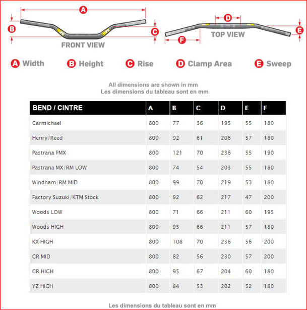

| Remplacement du guidon "chopper" par un guidon enduro Plus adapté au TT L'origine  Neken enduro  2;5 cm plus court de chaque côté  Pion de centrage à supprimer sur les commodos et modification de la fixation des protèges-mains car diam.intérieur 14 mm au lieu de 18 mm Je dois y rajouter une rehausse de guidon de 2 cm et ce sera parfait ;-) |

| J'ai récupéré un guidon Neken enduro de diamètre 28.6 que j'avais en double pour ma Zaberg enduro. C'était surtout pour faire un essai et ma foi ça me va. Debout suis bien dans l'axe de la fourche avec les poignets non-cassé et assis suis très légèrement basculer vers l'avant Il existe un tableau chez pro-taper et mon modèle se rapproche du modèle Carmichael. Je vais juste lui ajouter une rehausse de 2 cm car en butée de guidon le protège-main est contre le réservoir donc en cas de chute je tape dedans. Les modèles "hight" du tableau ici-bas devraient éviter cette rehausse Le guidon d'origine en acier est préforé pour recevoir le pion de centrage des commodos gauche et droit et de la poignée d’accélérateur. Donc j'ai supprimé ces pions de centrage. Le commodo gauche serré contre tourne un peu donc y mettre un tour de bande isolante. Pour les cocottes frein/embrayage c'est nickel Pour les protèges-mains j'ai modifié un kit de fixation enduro qui traînait ( on en a chaque fois un neuf avec une nouvelle paire de protection intégrale) pour passer du diamètre d'origine 18mm en 14mm avec la vis filetée qui va bien (prévoir 80 mm) C'est surtout pour palier à ce désaxage du guidon par rapport à la fourche et qui me donne une mauvaise impression quand je roule debout et bien sur les poignets cassé debout et assis.  |

as tu pu replacer toutes les commandes sans problèmes? Il m'a semblé avoir approximativement mesuré 230mm "F" sur le guidon origine. Or j'ai pu constater que la plupart des accessoiriste proposent au max 200mm! Comme tu l'as surement compris j'aimerai moi aussi changer de guidon sur mon XT12 mais aimerai conserver les mêmes dimensions (autant que possible) sauf le " E " pour avoir un cintrage plus ouvert.... merci d'avance pour ton retour d'info! |

 | Sujet: Re: Modif guidon Ven 16 Nov 2018 - 22:59 | |
| si on se réfère au tableau posté par @etinag au dessus, connait on les cotes A,B,C,D,E,F du guidon de la st12 ? si l'un 'entre vous en a un en stock, peut il nous refiler les infos? _________________ Définition du Motard: "Mec qui salue avec la main, insulte avec le doigt et remercie avec le pied" (Laurent Baffie/lacaille...)  |

| Comme bizarrement j'ai désormais un guidon d'origine tout seul dans le garage, c'est pas dur à mesurer: D'après M.Renthal le guidon que j'ai désormais est ainsi fait: La position debout reste acceptable quand on se lève à peine, pour franchir un terre plein ou réception d'un petit saut de ralentisseur  par exemple, mais s'il fallait rouler longtemps debout comme on peut le faire dans un chemin défoncé avec une enduro, ce serait désagréable. La bulle haute également gêne carrément en évolutions "debout". Je mesure 1.87m En revanche sur la route en position assise, on a une position plus "normale", bien plus groupée, on prend moins le froid et les entrées et sorties de virages sont bien plus précises. Amicalement, Didier. |
