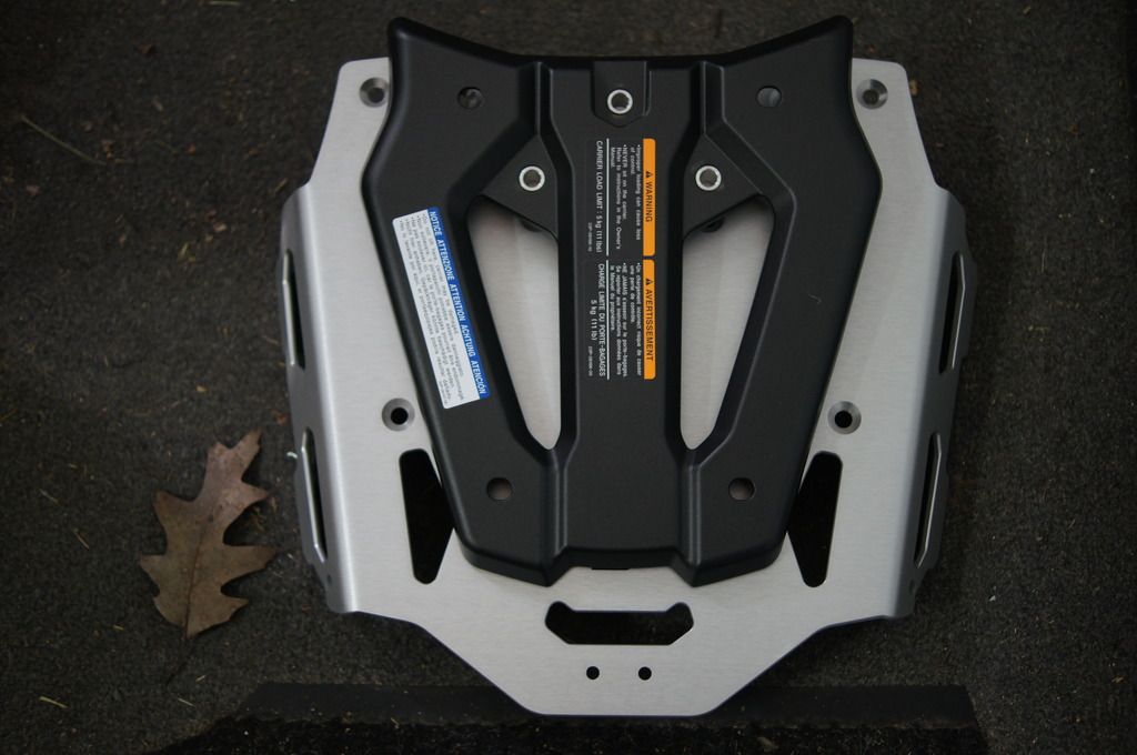

Difference de surface entre les 2 porte bagages:

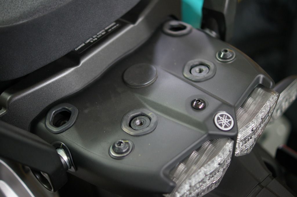

Le support de porte bagage (qui avait fait l'objet d'un rappel par Yamaha) est vraiment concu differement, 100% alu vs plastique.
Le demontage de l'origine et montage du Alt Rider est super facile et prends 20 mns.

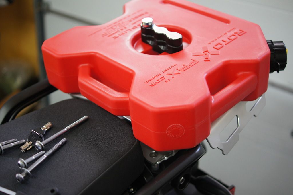

Une de mes craintes etait que le Rotopax 1.75 gallons frotte sur les poignees passager. C'est bien le cas  . Le rack arriere est plus concu pour les Rotopax 1 gallon. Mais le 1.75 peut etre rempli a 2 gallons - 7.5 litres - et augmente l'autonomie de la S10 de 150 km, ce qui est exactement ce que je voulais avoir.
Apres avoir pense a plusieurs solutions, j'ai retenu la plus high-tech rougit
Je vais mettre des patins adhesifs que l'on met sous les meubles sur le rack. Le Rotopax va accoter dessus et pas sur les poignees.
Le fait que le Rotopax frotte sur les poignees enleve la peinture de ces dernieres ne m'achale pas trop: quand la moto sera couverte de boue, je n'y penserai meme plus. Ce qui m'achale, c'est qu'apres 10 ou 20,000 km de frottage du plastique contre l'alu, l'alu finisse par gagner et perce le plastique. Il y a peu de chances, les Rotopax sont faits tres solides et l'epaisseur dans les coins est impressionnante, mais je prefere ne pas prendre de risque, surtout que la solution coute 1$.
