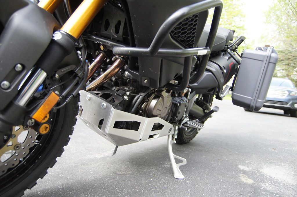

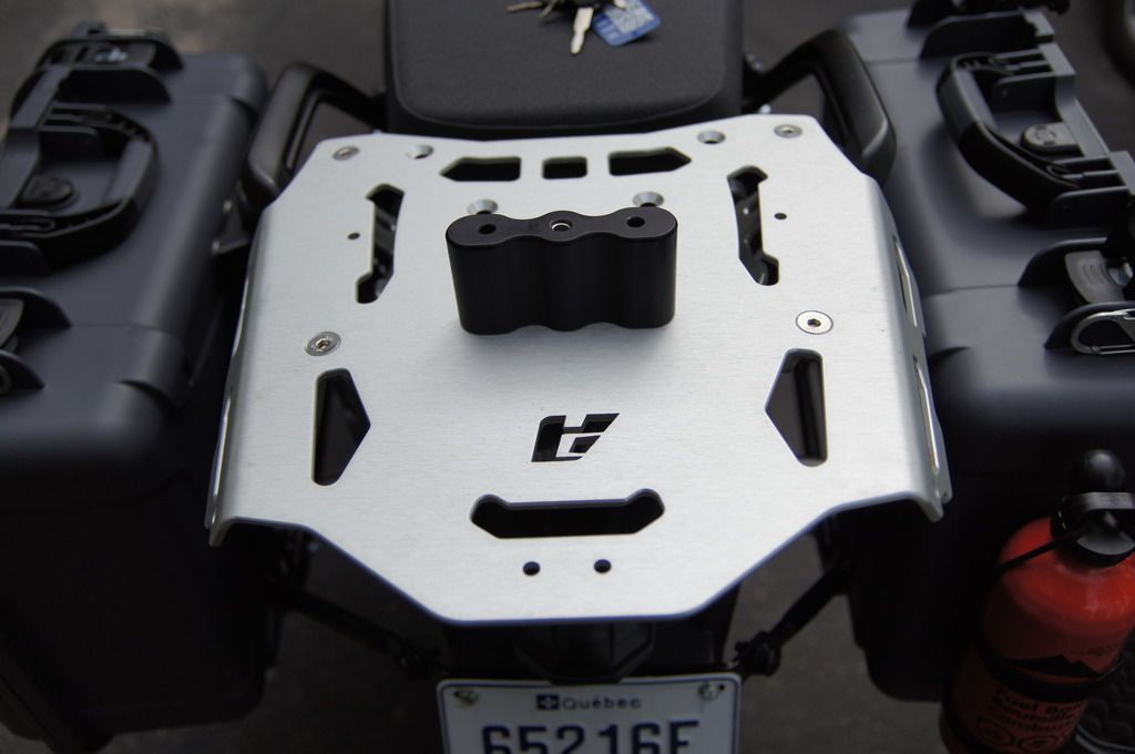

| Suite a l'achat de ma S10 il y a un peu plus d'un mois (Modele 2014 ES), la collecte d'informations, l'achat, livraison, installation, ca y est: elle est prete (a un ou 2 details pres). Donc sabot H&B, protections laterales et rack arriere (porte bagage et selle passager) Alt Rider, support de GPS Toura, valises Nanuk (semblable a Pelican) sur rack SW Motech, et 2 ou 3 autres bricoles. Il me reste a mettre les cale-pieds Pivot Pegs et les pare-main Bark Buster. Deja quelques voyages de prevus: le tour des grands lacs cet ete (7000 km), le Mexique cet hiver (15,000 km) et d'autres petites sorties de moto camping. _________________ - Alors, tout s’est passé comme prévu ? - Non, mais c’était prévu.

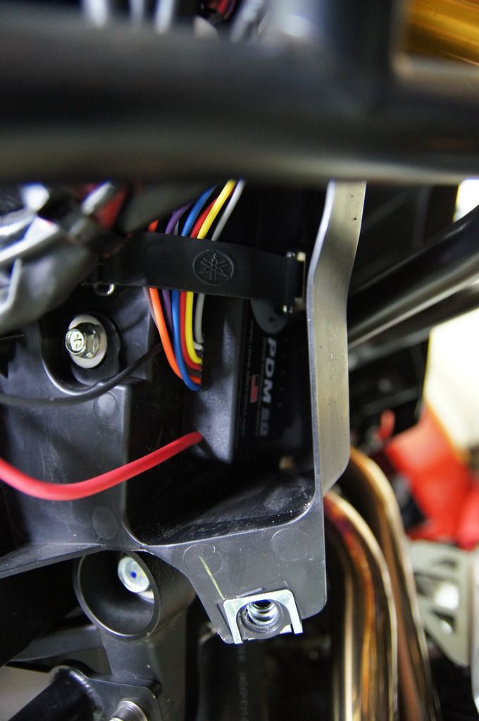

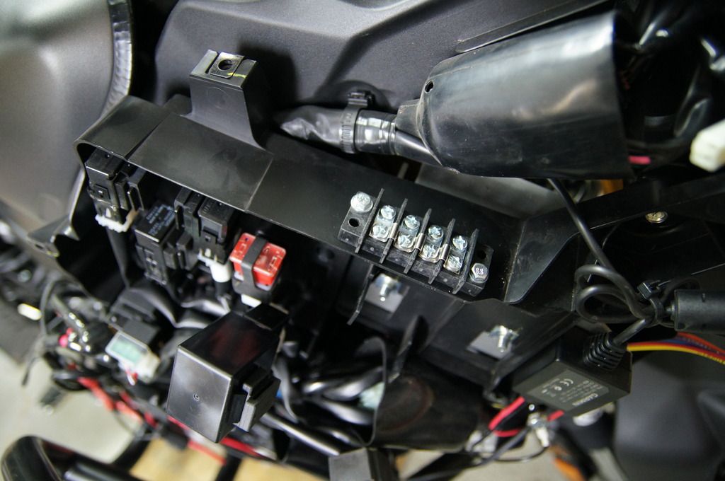

| Merci a tous. J'ai fait quelques autres petits trucs sur la moto mais maintenant, j'ai surtout envie de rouler alors pause d'un tableau de bord avec double prise USB, prise alimentation DIN (comme sur les BMW), et un interrupteur permettant de desactiver l'ABS. J'ai aussi pose un boitier Rowe PDM60 et un connecteur externe pour les masses. Bien pratique pour alimenter tout ca. Le PDM60 se loge a la place de la trousse a outils. _________________ - Alors, tout s’est passé comme prévu ? - Non, mais c’était prévu.

| C'est quoi ce boitier Rowe PDM60?

| Le Rowe PDM60 (Google est ton ami ) est un boitier d'alimentation de circuits entierement programmable, qui a pour originalite de ne pas utiliser de fusibles, mais des contacteurs electroniques. J'ai deja eu des boitiers avec fusibles, et quand on a un probleme avec un fil qui fait masse, il grille les fusibles les uns apres les autres et ca rend la recherche de panne plus difficile. Avec le Rowe, le boitier est completement scelle et etanche, donc deja un probleme de moins (il peut etre place partout, il peut meme etre immerge et continuer a fonctionner), et s'il y a un court circuit, le circuit en question se met a OFF et une lumiere rouge s'allume, jusqu'a ce que la situation soit reglee. On peut alors jouer avec les couettes de fils jusqu'a ce que la lumiere repasse au vert. Ca permet donc une recherche de panne simplifiee. De plus, chaque circuit est entierement programmable (avec un ordi connecte au boitier par le cable USB): on peut definir l'amperage, si le circuit est alimente tout le temps ou dependant d'un relais, mettre des retards a la mise sous/hors tension etc... Un beau gadget http://www.rowe-electronics.com/modules Pour le compresseur, entre les chinoiseries a 5$ qui tombent en panne apres le gonflage d'un demi pneu et les pompes a 125$ qui resistent a tout, j'ai decide d'y aller avec un modele Airman. Il y a plus compact maintenant, mais elle fonctionne bien et a un petit mano (pas tres precis mais mieux que rien). Pour l'instant, ce compresseur m'a accompagne dans plusieurs voyages, je n'ai pas creve souvent mais il a toujours fonctionne parfaitement. http://www.ebay.fr/itm/AIRMAN-AUX-Plug-TYRE-INFLATER-PUMP-COMPACT-QUALITY-AIR-TRAVEL-COMPRESSOR-/350783696568?pt=LH_DefaultDomain_3&hash=item51ac566eb8 Pour les voyageurs qui cherchent le gain de place, il y a moyen de la deshabiller en enlevant le superflu (boitier plastique) et ne garder que la pompe. A utiliser avec des gants pour ne pas se bruler. _________________ - Alors, tout s’est passé comme prévu ? - Non, mais c’était prévu.

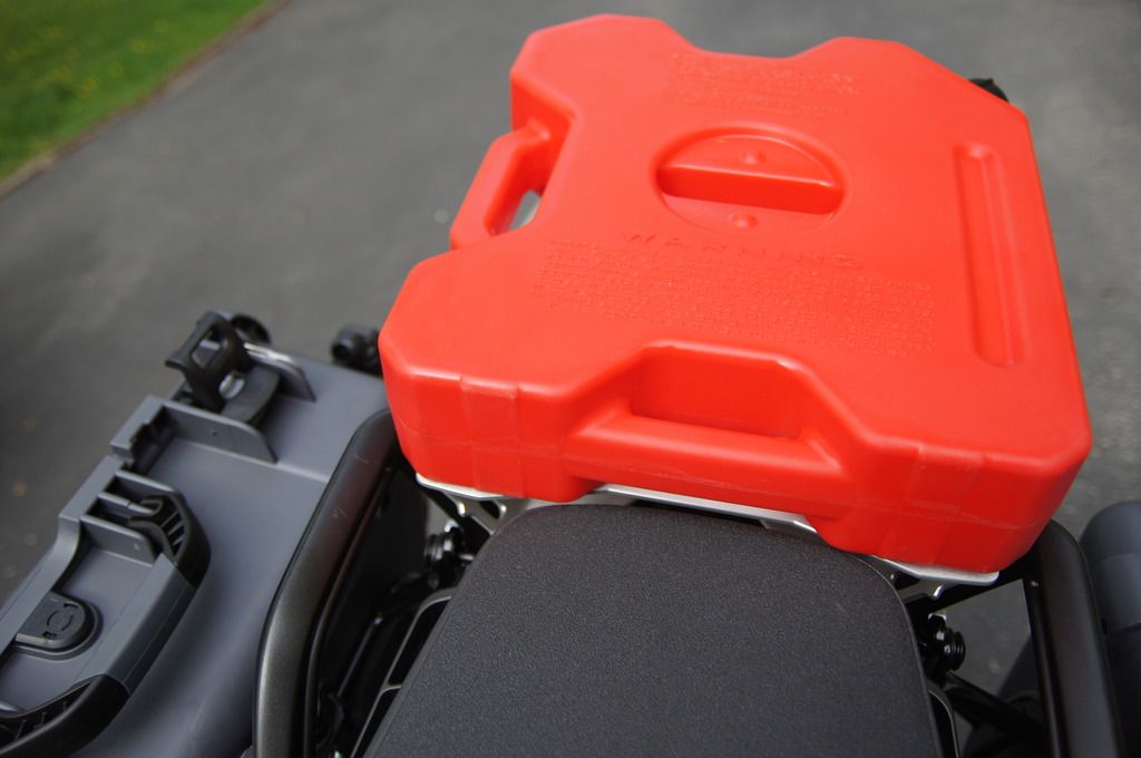

Comment as tu fixé la bouteille à l'arrière de la valise droite? Je cherche un système pour fixer un bidon d'huile! _________________ Ex's: 125 Sherco Trial 2002 / 600 Bandit N 2004 / 650 Bandit N 2010
