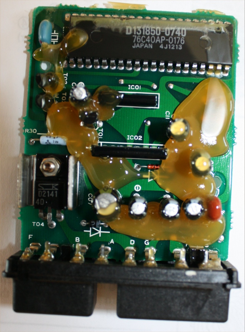

 C'est vrai, j'ai repéré le BU806 ! alleluia Au prix du CDI ça vaut de l'or comme info |

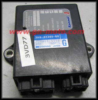

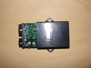

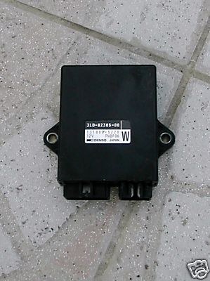

| Hello à tous ... Pour confirmer ce que dit Cristi-mic, le 3VD,premiers modèles de TDM est compatible avec nos XTZ 3LD. Pour changer le Transistor de puissance BD806 par un 2SD1071 dans le CDI c'est comme ça : On peut voir sur la photo que la patte centrale, le Collecteur normalement identifié C sur les schéma, a été coupée. Pas d'inquiétude puisque le collecteur est presque toujours relié à la plaque du dissipateur ... C'est le cas pour le 2SD1071. |

Bon là faut que je fouille dans ma réserve de matos ... pour voir mon CDI de spare ... Je te post une réponse dès que j'ai quelque chose ... Pour les équivalences entre transistors, faut que je fasse une recherche sur le web ... pas le temps là il fait un temps de curée ... je sort faire du vélo avec toute la famille ...
Au fait dans les refs des transistors, U806 n'existe pas c'est BU806 et ton D2141 est en fait un 2SD2141 ;-) ... Je sais c'est pas évident ... moi je suis tombé dedans étant petit ;-) ...
