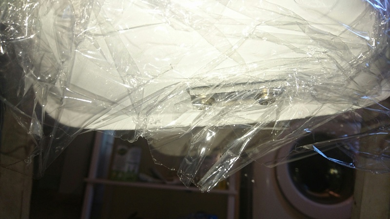

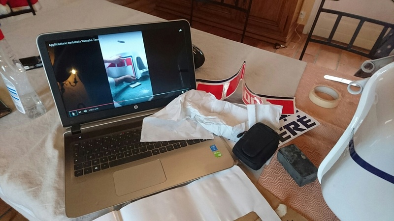

première face c'est pas mal!
les outils:
de l'eau + liquide vaisselle
une raclette en mousse
un sèche cheveux
et de la patiente!
ma 600 ténéré 1vj de 1987 + side toro - Page 2 Dsc_0410
ma 600 ténéré 1vj de 1987 + side toro - Page 2 Dsc_0416
ma 600 ténéré 1vj de 1987 + side toro - Page 2 Dsc_0411
ma 600 ténéré 1vj de 1987 + side toro - Page 2 Dsc_0412
ma 600 ténéré 1vj de 1987 + side toro - Page 2 Dsc_0417
ma 600 ténéré 1vj de 1987 + side toro - Page 2 Dsc_0415
ma 600 ténéré 1vj de 1987 + side toro - Page 2 Dsc_0413
ma 600 ténéré 1vj de 1987 + side toro - Page 2 Dsc_0414

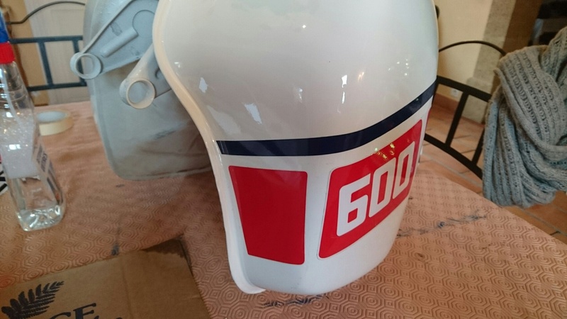

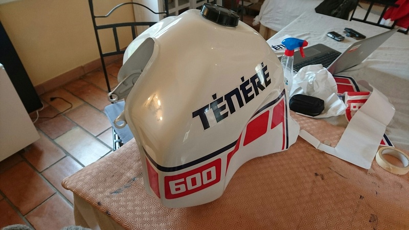

MessageSujet: Re: ma 600 ténéré 1vj de 1987 + side toro   ma 600 ténéré 1vj de 1987 + side toro - Page 2 EmptyDim 11 Déc 2016 - 17:45
ma 600 ténéré 1vj de 1987 + side toro - Page 2 Dsc_0419
ma 600 ténéré 1vj de 1987 + side toro - Page 2 Dsc_0418
ma 600 ténéré 1vj de 1987 + side toro - Page 2 Dsc_0420
ma 600 ténéré 1vj de 1987 + side toro - Page 2 Dsc_0424
ma 600 ténéré 1vj de 1987 + side toro - Page 2 Dsc_0422
ma 600 ténéré 1vj de 1987 + side toro - Page 2 Dsc_0421
ma 600 ténéré 1vj de 1987 + side toro - Page 2 Dsc_0423
ma 600 ténéré 1vj de 1987 + side toro - Page 2 Dsc_0425
ma 600 ténéré 1vj de 1987 + side toro - Page 2 Dsc_0428
ma 600 ténéré 1vj de 1987 + side toro - Page 2 Dsc_0427
ma 600 ténéré 1vj de 1987 + side toro - Page 2 Dsc_0426
ma 600 ténéré 1vj de 1987 + side toro - Page 2 Dsc_0429
ma 600 ténéré 1vj de 1987 + side toro - Page 2 Dsc_0430

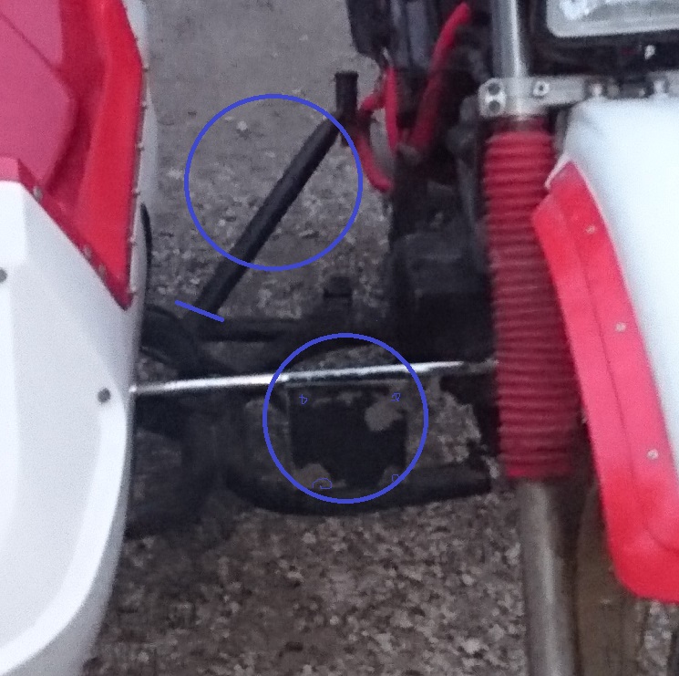

Salut,le faux cadre du toro c'est bien un specifique a ta moto par contre je crois qu'il etait different selon si c'etait une 600XT ou une 600Tenere
Tu as l'arceau ou pas interrogation interrogation

Bon je l'ai juste présenté pour voir ce que ça donne. Y a un peu de boulot.

Hier j'ai supprimé la modif sur le side qui permettait de le rendre rigide. L'ancien proprio y avait soudé un tube servant de jambe de force et une platine qui maintenait l'articulation.
Je préfère les véhicules complètement d'origine.

Sur ma 1VJ la modif est mineure, on vas la virer derechef avant d'envoyer le cadre au sablage et à la peinture époxy.
Curieuse idée que d'avoir fait cette modif sur ton Toro. Effectivement, à l'arrêt, tu pouvait maintenir le side droit. Cela concourait à la sécurité de l'ensemble....En side-car on est peu habitué à poser pied à terre.
D'ailleurs, quand j'avait les GTR solo et attelé, je faisait gaffe. Car, tu oublie vite dans quel "univers" tu est quand rien ne les distingues. motard3
Pour, la remise  l'état d'origine, je te suit d'assez près...c'était ma volonté au début, puis j'ai un peu bifurqué. Elle auras toujours son allure de Trail, mais, comme je l'aurais aimé si je l'avait eue   l'époque. Rien de transcendant, un "tuning" légèrement PDK Replica.
En tout cas; j'ai hâte de voir la tienne terminée en photo et surtout en réel.

à ta place j'aurais pas viré de suite les "rigidifications"

Si il a tres bien fait de virer ces modifications qui servaient a rigidifier l'ensemble
A une epoque j'avais pensé acheter un toro 600xt ou teneré et le rigidifier pour faire des hivernales et j'ai eu l'occasion de contacté le concepteur de ce side-car c'est a dire JC Perrin et je lui avais soumit mon idée et pour je ne sais plus qu'elle raison technique il me l'avait carrement deconseiller,ce side-car est conçu pour penche et n'est pas prevu pour virer a plat

Enfin ce que je veux dire ce que la moto est restaurée à l'origine et le side aussi. Avec cette pluie, je ne peux pas beaucoup avancer, mais très vite les beaux jours vont arriver et je pourrais le terminer.

Jean Claude, là dessus ne plaisantait pas, il m'avait déjà refusé l'attelage du Toro à la 660, malgré les deux proto Trans Andes. Pour avoir passé du temps avec lui, il est meilleur ingénieur que financier.
Dommage qu'il se soit lancé dans l'aventure du Zeus et n'ai pas continué dans celle du side-car plus conventionnel. Mais là c'est un autre sujet.
Je n'arrive pas à me souvenir si le Flex'it et l'Axxion avait la même particularité. Je pense que oui. Surtout attelé à une 1500 Gold.

Salut,l'axion avait un systeme similaire,mais je sais pas si c'etait identique
Par contre le flexit etait different avec un systeme de verrouillage pour le stationner ou je ne sais pas trop quoi exactement et sa roue sous le panier me semble t'il
