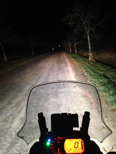

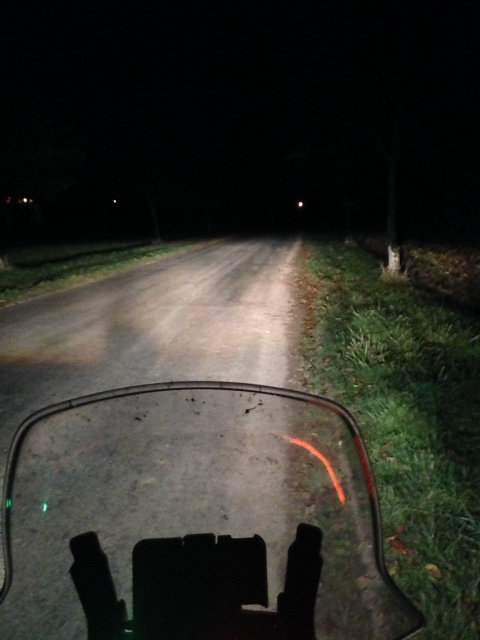

MessageSujet: Re: Rampe a led    Dim 8 Nov 2015 - 8:28
Je pense pas que ca fasse trop car ca consomme 4,5 amperes moins que des poignées chauffantes donc ca va
Voici le resultat mais en photo le resultat n' ai pas flagrant
Elle ai couplé au plein phare mais je monte un interrupteur pour pouvoir la couper si besoin ai

MessageSujet: Re: Rampe a led    Lun 16 Nov 2015 - 9:08
ça éclaire vachement bien en tout cas, je vais me monter un de ces trucs !

MessageSujet: Re: Rampe a led    Lun 16 Nov 2015 - 21:15
Bien sur que non,ça ne cosomme pas trop
J ai monté sur ma 12 il y a quatre ans 2 anti brouillards en lampe h3 ,cest a dire 2x55watt j ai  bien evidemment fait un montage avec un relais branché directement sur la batterie et j ai mis vonlontairement un inter ,j aurais pu aussi commender le relais via la commande de phare
Et il n y a pas de probleme bien sur il ne faut pas le brancher sur le faisceau de phare sans relais car les cables d alim.des phares ne vont pas aimer !!!!
De toute façon led ou standard il faut mettre un relais avec fusible et pas de soucis
En tout cas ça a l'air de cracher !!! Bien mieux que les ampoule standard tout en consoment moins
Que du bonheur !!!
