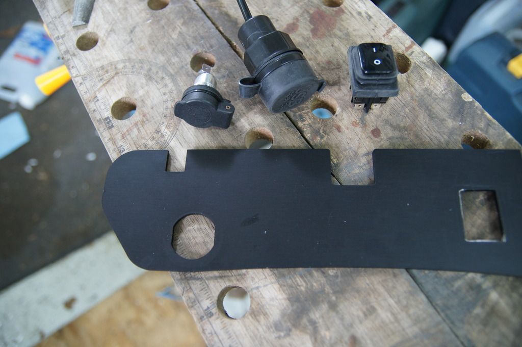

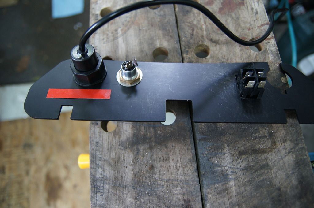

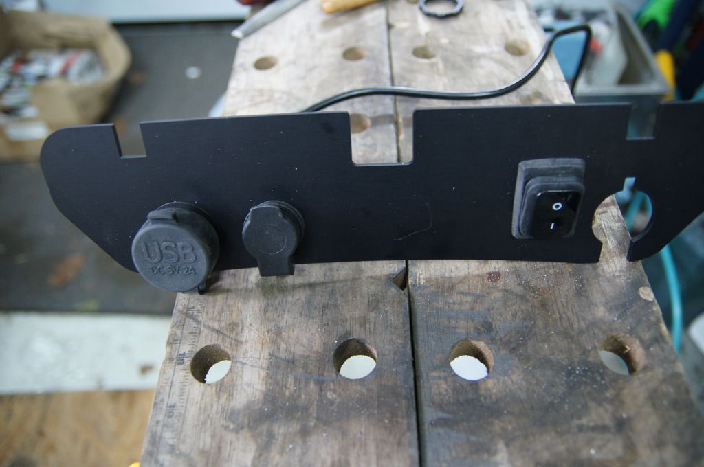

J'ai fait cette modification au debut de l'ete mais n'avais pas encore poste ca ici.
Je voulais ajouter a ma XTZ 2 prises USB, 1 allume cigare (en fait, prise DIN, bien meilleur systeme selon moi) puisque la prise d'origine ne prend que 3 amp (suffisant pour un telephone ou GPS mais pas pour un compresseur ou autre equipement plus energivore) et inerrupteur qui me servira soit a couper l'ABS (mais je n'en ai jamais encore eprouve le besoin), ou des phares additionnels. Je voulais un truc assez propre qui ne fasse pas trop bricolage.
Je suis parti d'une tableau de bord standard vendu en option pour la XTZ (je pourrais retrouver le lien si vous voulez).
EDIT: voila. Pas cher en plus...
https://www.advmotorrad.com/index.php?route=product/product&product_id=544
La fixation est assez simple: le tableau de bord est pris en sandwich avec la prise allume cigare d'origine a droite, et j'ai mis une petite CHC inox a gauche.

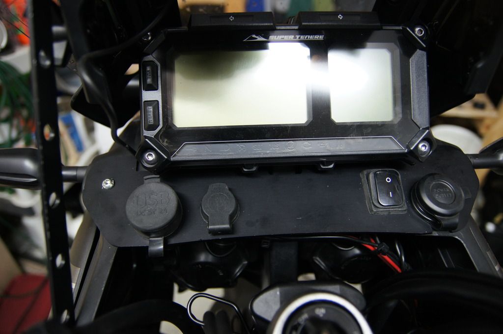

Objectif atteint. L'integration est reussie, et j'ai tout ce qu'il me faut pour charger en roulant (je mets les appareils en charge dans la sacoche de reservoir) ou a l'arret au camping.
