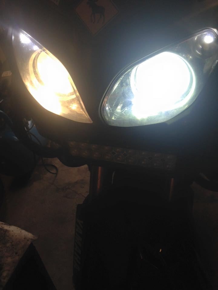

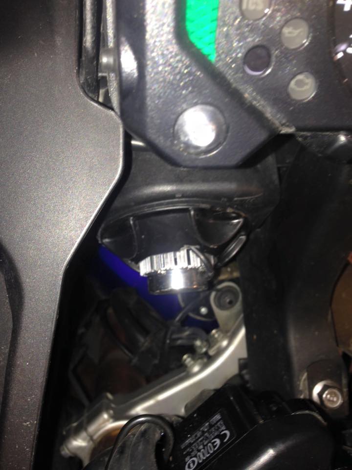

MessageSujet: Re: AMPOULE H7 A LED ???   AMPOULE H7 A LED ??? EmptyDim 14 Fév 2016 - 9:57
Moi j'ai monter des ampoules technoglobe h7 a led
AMPOULE H7 A LED ??? Bob2
AMPOULE H7 A LED ??? Wwje
Faut juste decouper le cache plastique derriere

MessageSujet: Re: AMPOULE H7 A LED ???   AMPOULE H7 A LED ??? EmptySam 20 Fév 2016 - 13:36
Ca marche asser bien, je trouve que c'est mieux que mais xenon que j'avais avant et qui on faillit foutre le feux a la moto

MessageSujet: Re: AMPOULE H7 A LED ???   AMPOULE H7 A LED ??? EmptyJeu 3 Mar 2016 - 19:53
Bon alors voila j'ai tester et surtout ne le mettez pas ça éclair pas c'est de la m***e, a 80 euro l'ampoule, heureusement que j'avais un h7 normal sous la main.
Donc en bref l'ampoule h7 techno globe ai pas fete pour les optique de la super tenere, par contre sur ma 307 elle eclair nickel.
La loupe empeche le faisceau de ce faire normalement.
Merci pour l'info !
Ces optiques lenticulaires sont là pour l'esthétique (?) mais coté éclairage c'est de la m....
J'avais essayé une H7 à led sur les codes lenticulaires de mon scénic et le résultat était minable alors que sur l'optique classique des LP ça marchait plutôt bien.
J'ai eu une W800 dont l'optique H4 éclairait bien mieux que la double optique H7 de la 1200.  rouge colere
Idem pour la Twingo 1 de ma femme par rapport au scénic 3. AMPOULE H7 A LED ??? 730457
Moto : Super Ténéré XT1200ZE
Pneu AV/AR : Mitas E07+
Messages : 1393
MessageSujet: Re: AMPOULE H7 A LED ???   AMPOULE H7 A LED ??? EmptyMar 22 Mar 2016 - 20:27
Merci pour le retour. Cela confirme ce que je disais : led + lenticulaire = éclairage merdique.
Par contre je trouve que l'éclairage (halogène ou xénon) est bien meilleur en lenticulaire que en réflecteur normal. Le faisceau est bien plus homogène.
Je pense que ça doit bien éclairer en led aussi à condition d'avoir la lentille prévue pour.

J'ai modifié mon optique droit pour recevoir un H4 et mis deux ampoules à led sur le Superté, eh ben ça envoie la purée !
Par contre elles etaiéta montées a l'envesl, il a fallu les modifier ...
