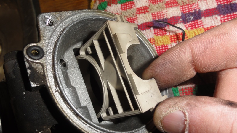

MessageSujet: Guide guillotine de diaphragme carburateur   Guide guillotine de diaphragme carburateur EmptyMar 9 Fév 2016 - 21:42
Guide guillotine de diaphragme carburateur Dsc00313
Dans le cadre de la réfection de mes carburateurs, je viens de voir qu'un guide guillotine de diaphragme (boisseau) se déplace seule contrairement à l'autre qui ne bouge pas. Je précise que même avec le joint neuf idem.
La documentation technique (page 128) référence la pièce 21, pour le tarif je vérifie sur http://www.pieces-yam.com/yamaha-pieces-catalogue-13367-11.html
Aiguille gicleur !!! 21 :3GM-1411E-00-00
Connaissez-vous la bonne référence et son prix ? merci.
Guide guillotine de diaphragme carburateur Dsc00311
Guide guillotine de diaphragme carburateur Dsc00312

MessageSujet: Re: Guide guillotine de diaphragme carburateur   Guide guillotine de diaphragme carburateur EmptyMar 9 Fév 2016 - 22:36
Salut jolijojo
dit les ecrous que tu a au porte gicleur est elle bien serrer ?? Car c est guillotine son maintenu en place par les
Puits d aiguilles et serrer grace a l ecrou dont je te parle
Ca se serre modérément a la clé de 6 ;-)

MessageSujet: Re: Guide guillotine de diaphragme carburateur   Guide guillotine de diaphragme carburateur EmptyMer 10 Fév 2016 - 7:30
Ouf, tu m'as mis en éveil sur le problème, j'avais regardé la vidéo sur le changement du puits d'aiguille carbu en place, du coups erreur de ma part, j'ai replacé la guillotine avec le puits en appui et non le puits puis la guillotine Guide guillotine de diaphragme carburateur 49290. Merci ijoyc66.
J'ai rajouté les joints sur les pointeaux (absents lors du démontage) en plus de la pochette joints j'ai installé le kit KEDO avec le même réglage d'aiguille (position 3 à partie du haut).
Je vais voir comment prérégler la richesse (à mon époque: visser puis dévisser 2,5 tours) de base.
Effectuer la synchro...
J'attends de recevoir les bagues caoutchouc liaison pipe carbu car les anciennes sont trop craquelées.

MessageSujet: Re: Guide guillotine de diaphragme carburateur   Guide guillotine de diaphragme carburateur EmptyMer 10 Fév 2016 - 12:10
attention jt torique neuf obliger à cet endroit ' pour cause de fuite qui peut remplir le moteur  , enrichi le moteur et tous autre problème de sur-consommation et autre...! ) je le montais ( le jt ) avec de la pate treebond pour la fermeture des carters moteur ( avec parcimonie heinnnnnnn , pas genre je paye pas le jt bleu alors j en met 1 L ....! )

MessageSujet: Re: Guide guillotine de diaphragme carburateur   Guide guillotine de diaphragme carburateur EmptyMer 10 Fév 2016 - 12:11
j étais chef d atelier chez Yam ,même problème sur beaucoup de modèle
