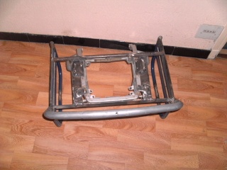

MessageSujet: accessoires   accessoires EmptyMar 23 Nov 2010 - 19:02
bonjour pour mon porte bagage???ou topic.
xtaz me parle :plus lourd que le sac que je doit porter???
mon porte.. fait 6 kilos up
ma tente duvet outillage ect ect +ou-50kilos??=56k
ma femme accessoires 106876 pése beaucoup + accessoires 49290 est en balade c est ok. mais elle sera pas là pour ma virée au maroc
accessoires Porte_10accessoires Porte_11
pour derfu la grosse(j'ai pas dis ma femme) photo le poids? du suport souder sur le haut?? accessoires 68186 accessoires 68186

Hello Tabar ...
Si ton porte paquets fait 6kg, c'est déja 1kg de trop par rapport à ca que peut supporter le porte paquets en aluminium de la 750 !!!
Quand tu emporte un passager en ballade il se tient assis sur la selle qui est fixée sur la partie arrière du cadre, une structure plus rigide que le porte paquets li même ...
J'ai peur que le porte paquets ne supporte pas tout ce poids (ton support + le sac) et te lâche en plein voyage :-(
Regarde bien la structure de ce porte paquets + valises latérales d'une Africatwin ...
accessoires S7301010On voit très bien que la structure est accrochée sur le cadre et n'est pas supportée par le porte paquets ...
Comme dit Xtaz, il faut faire léger et souple ... ce dont tu as besoin c'est de la surface pour poser un sac, pas du super costaud ... En plus l'avantage de faire du léger c'est qu'en cas de chute, le support va se tordre au lieu de tordre le cadre arrière ... Et s'il se tord, pas de problème de détordre une structure souple avec les moyens du bord !
Si tu laisses les choses en état je je sûr que ça va casser le porte paquets en alu de ta 750 !!!
Tchüss Man !
accessoires Rassos10

accessoires Empty
MessageSujet: Re: accessoires   accessoires EmptyMer 24 Nov 2010 - 9:00
je viens de voir que c'est pour partir au maroc en solo
alors voila mon avis
ton sac boudin tu le mets en longueur (a la place du passager et sur le porte bagage d'origine)comme ça tu pourras reposer ton dos sur les grandes lignes droites
et tes sacoches,a gauche et a droite de la place passager ,pour qu'elles soient avant l'axe de roue ar
t'aura plus facile a rouler
plus facile a charger
moins lourd
et ce sera beaucoup plus simple
que des avantages

accessoires Empty
MessageSujet: Re: accessoires   accessoires EmptyMer 24 Nov 2010 - 17:39
bonjour
mercie de m'avoir ouvert les yeux..
j'abandonne ce truc je veus revenir avec titine
l'avis d'itaz de derfu est enfin reno me vas bien. vais faire
comme l'avis de reno
merki a touses c' est bien d'avoir des pots!!!! accessoires 106876
a+ tabar pour la photo de départ . super forum xtz

MessageSujet: Re: accessoires   accessoires EmptyMer 24 Nov 2010 - 19:39
Reno te souffle la voix de la sagesse.....
car je persiste ton porte bagage est trop massif,( a voir comme ça),
et si ton sac fait vraiment 50 Kgs !!!!!!??????
Premierement:
revoit ce que tu emportes c'est trop lourd.
Deuxiemement:
tu vas casser
Il faut rapprocher les poids le plus lourd devant l'axe de roue arriere
exemple: la trousse a outils est en meilleur place dans la sacoche de
réservoir que dans un sac en porte a faux au-dessus du feu rouge !!!
