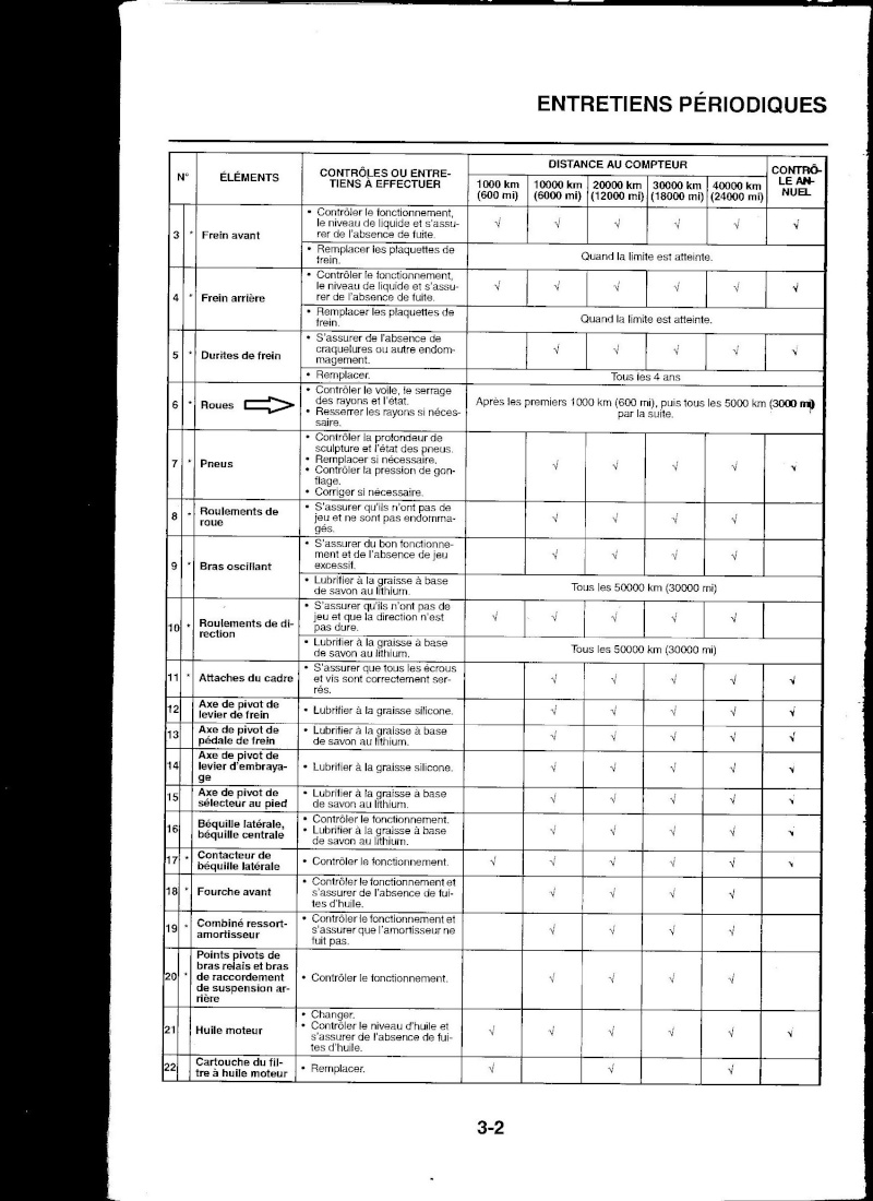

| Bonjour, J'ai fait ma révision des 10000 aux 2 roues à Roissy. Accueil un peu limite. Pas de prêt de véhicule. Mais un petit gars sympa à l'atelier. Sujet: Re: Accident juste devant moi.... Aujourd'hui à 11:39 | | |
Pas de contrôle du cardan ni des rayons. Ce dernier point me dérange plus. Est-ce que c'est habituel sur la révision des 10000 ? 256 € avec le filtre à huile. Impression mitigée. Vv Christophe |

|  Tu es fixé pour les rayons !Si tu es perfectionniste, tu leur emmène à 11000 km:(clin: |

| Merci Dédé !
Donc si je sens ma belle qui commence à se dandiner c'est normal ... ;-) |

| Tu n'en es pas à ce point là, c'est pô le vélo de ta grand mère, mais quelques soucis de rayons qui cassent sont connus sur ces machines, autant les éviter afin de garder l'homogénéité du rayonnage. un seul rayon neuf sur une roue, c'est jamais top . |
