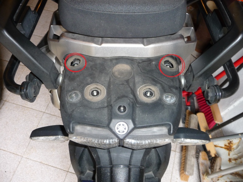

Suite à la casse de mon porte bagage (cassé pas à cause du poids, mais à cause du coup de raquette)
Tuto : création porte paquet en inox P110
j'ai décidé d'en faire un plus solide ... en inox.
Ca sera une plaque qui sera fixée sur les trois attaches du porte paquet cassé + plus une quatrième attache (en orange ), celle du renfort mis en place par Yamaha lors du rappel sur ses portes bagages.

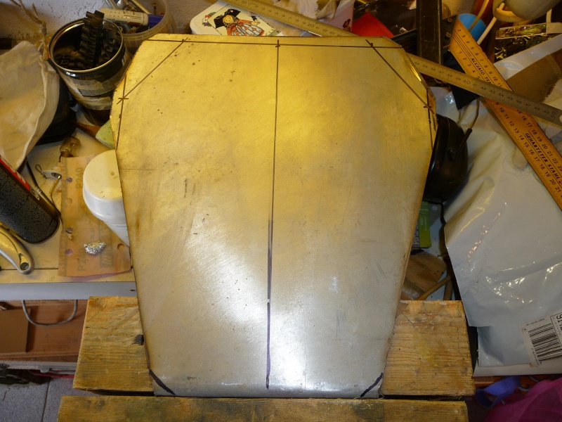

la plaque
Tuto : création porte paquet en inox P310
le premier traçage

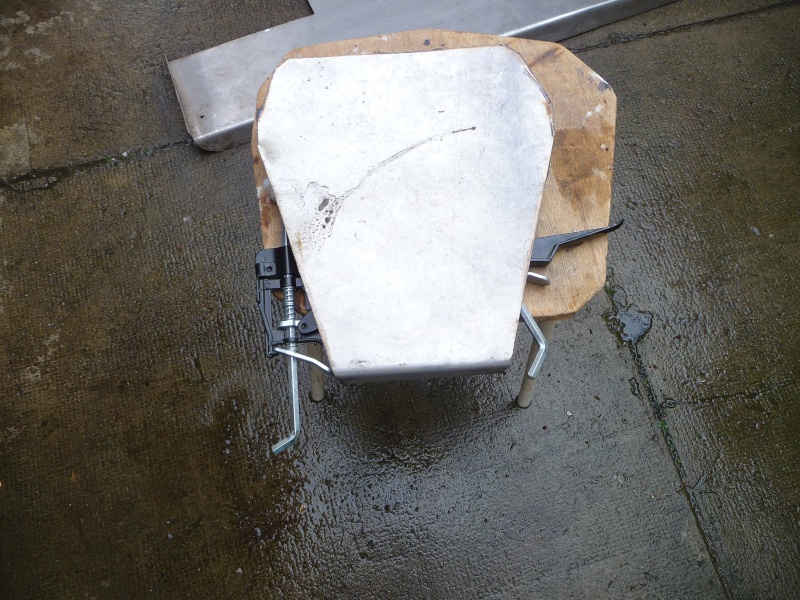

la découpe
Tuto : création porte paquet en inox P510
essai à blanc, et mesure précise
Tuto : création porte paquet en inox P610
Tuto : création porte paquet en inox P710
nouvelle découpe, nouvel essai

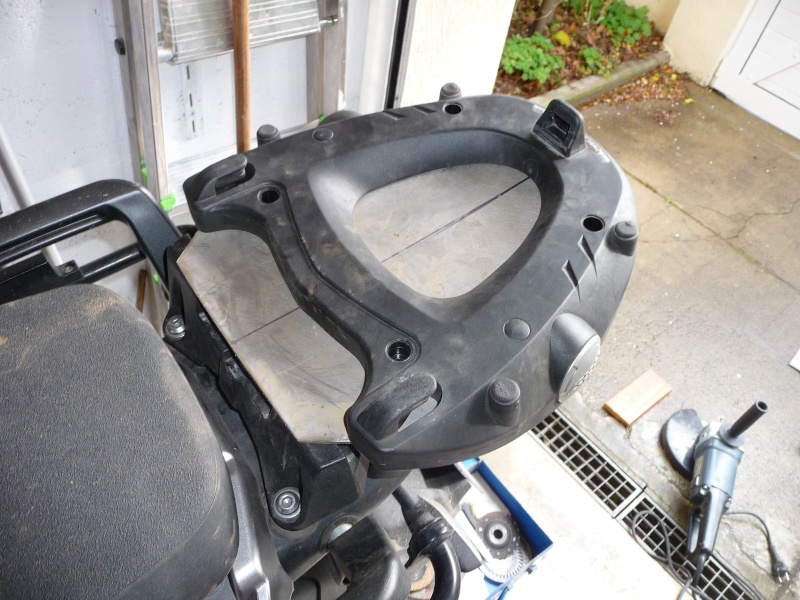

on fixe la platine GIVI
Tuto : création porte paquet en inox P1210
et voila le résultat (j'en ai profité pour reculer les top case de 5 cm)
