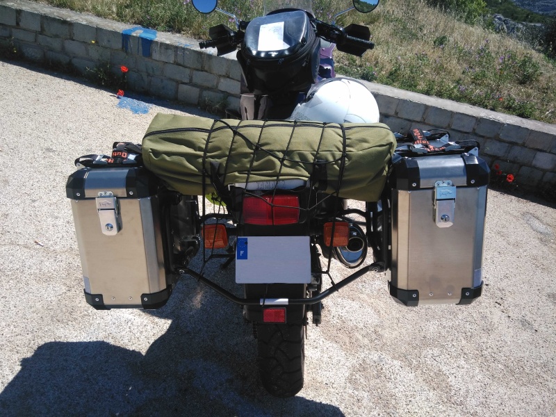

Je viens de faire un essai du coup deux photos de ma moto.
Comment expliquer qu'après avoir eu pas mal de motos, mes deux 660 et 750 sont (avec la saturno) les motos qui me donnent le plus de plaisir de rouler. teneriste un jour

Et voilà les valises sont là. Super matériel.
Heureusement que j'ai mon permis PL
Il ne me reste qu'à économiser l'amortisseur.

et????? quelle destination????
le porte valises..ne vient pas de Roumanie????car, sa largeur.. je la trouve excessive .
bon et beau boulot...  clapping

La largeur est celle d'origine, Heavy Duties m'avait proposé de modifier la position du silencieux pour raccourcir de 4cm de chaque côté, mais bof, j'ai préféré garder l'origine.
