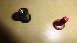

Voici le résultat:
vis fixations bulle cassées Dsc00518
Avec cela:
vis fixations bulle cassées Dsc00517
J'ai tout simplement cassé les plastiques à la pince. Le plus difficile est de tenir avec une pince à bec la partie caoutchouc servant d'écrou, mais ça se fait quand même.
