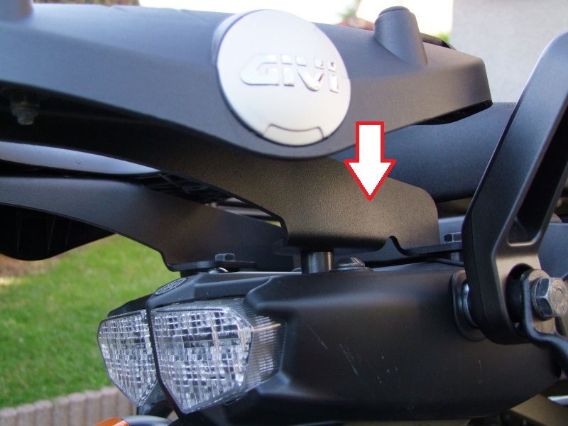

Je voudrais pouvoir reculer le top case de ma XTZE car celui ci empiète largement sur la selle au détriment du confort de mes SDS.
Je souhaiterai le reculer d'environ 5 cm, quitte à enlever en plus le dosseret du TC (+ ou- 5 cm de plus).
La platine Givi SRA2101 (pour un TC Maxia55) a été montée par mes soins sur les fixations d'origines.
Avez vous des idées ???

Salut Lolo
j'ai le même projet, mais pour moi je n'ai pas encore la solution
je souhaite pouvoir reculer le TC uniquement pour le duo et le ré-avancer en solo
par contre si tu veux le reculer en permanence, çà me parait assez simple à réaliser
tu ajoutes une plaque de 3 ou 4 mm (alu ou inox) par dessus ta platine mais 5 cm plus longue vers l'arrière et tu replaces les 3 "plots" Givi dessus (reculés de 5 cm par rapport à l'origine)
pour un Maxxia, j'ajouterais même 10 cm de plaque en plus de celle d'origine pour qu'il bouge moins

Essayes déjà sans le dosseret, avec un blouson équipé d'une dorsale, ça ne sert pas à grand chose.

C'est la première chose que l'on a fait... mais ce n'est pas suffisant...

J'ai le même soucis avec un Givi outback, un copain va essayer de me refaire une platine plus longue ou alors souder une plaque pour la rallonger, le problème, c'est le système de verrouillage qui est riveté, les 2 pions avant sont boulonnés.

Effectivement c'est le problème...
Les "pions" avants peuvent s'enlever mais cela est il possible avec le système de verrouillage ???

Tu reculerais le TC de 10 cm ou alors tu ferais dépasser la nouvelle platine de 5 cm par rapport au TC ?
J'ai peur que le fait de reculer le TC de 10 cm donne trop de porte à faux !
Pour l'instant il faut surtout résoudre le problème du système de verrouillage... et trouver quelqu'un qui puisse me faire la manip Vois idées pour modifier ce support top case ??? 49290

Salut,pour le systeme de verrouillage ça a l'air d'etre des vis auto cassante pour eviter le vol en demontant le systeme de verrouillage avec des vis classique ça permet de prendre le top-case sans les cles
Pour ton probleme tu demonte les deux pions avant et tu demonte le systeme de verrouillage,tu choppe les tetes de vis arrondi avec une pince etau,ou tu les desserre avec un pointeau et un marteau et ensuite tu installe une PLATINE UNIVERSEL sur ta platine givi,tout ça a la distance souhaité,avec le systeme de fixation de la platine universel du perce 4 trous propre sur ta platine metallique et le tour est joué
Moi c'est comme ça que je ferrais,des platines universel sur leboncoin il en passe parfois a 15€ ou 20€

j'allongerais la plaque de 10 cm et je reculerais le TC seulement de 5 cm
si tu regarde sous ton TC quand il est fixé sur la platine, il y a un grand porte-à-faux entre le bout de la platine (et donc de la fixation arrière) et le bout du TC
çà engendre un peu de vibration du TC
pour l'ergot de fixation à l'arrière, une fois sur la nouvelle platine, un coup de perceuse dans le 6 pans pour le rendre "inviolable" avec une clé Alen

Vos idées ne sont pas mauvaises Vois idées pour modifier ce support top case ??? 170742
Je les garde dans un coin de ma tête.
Je ne savais pas que ces vis étaient autobloquantes
Je verrai comment finaliser la chose et je vous ferai un retour quand cela sera fait
D'ici là si d'autres Ténéristes ont des idées je suis toujours preneur !!!

Voila modif faite (pour pas grand chose) par un petit jeune de mon quartier rencontré sur facebook.
Il a reculé le Top Case de 5 cm tout en gardant la possibilité de le remettre dans sa configuration d'origine.
Mon SDS a enfin de la place clapping

La suite des photos...
Vois idées pour modifier ce support top case ??? 218
Vois idées pour modifier ce support top case ??? 315
Vois idées pour modifier ce support top case ??? 512

Je voulais grappiller le max de cm parce que je prends un peu de place avec mon mètre 90...  clin d\'oeil
3 cm  te suffiront peu être ???
Le jeunot préférait boulonner plutôt que souder car comme cela on peut remettre la platine dans sa configuration d'origine si besoin.
Je ne sais pas si on voit bien sur la photo mais il a rajouté 3 rondelles sur l'entretoise pour que la pièce  soit bien positionnée par rapport à la platine.

perso, à la place des 2 languettes vers la selle, j'aurais préféré une plaque qui prendrait les 6 vis (voir ta dernière photo)...mais c'est pour chicaner un peu

Belle réalisation... mais augmenter le porte à faux en reculant les fixations sur le support Yam d'origine n'est peut être pas une bonne idée ?
Ce bout de plastique n'est guère résistant, même celui renforcé avec la barre en acier.
La preuve sur la mienne, (avec un support Shad) :
Vois idées pour modifier ce support top case ??? Suppor11
En attendant de virer ce machin pour monter un support métallique Givi sur lequel je fixerai la platine Shad, le TC reste sur l'étagère...
Accessoirement, au moment de fixer la platine sur le support (perceuse pour les trous), je choisirai l'éloignement entre top case et selle   clin d\'oeil
Le support metal Givi qui remplacera le support d'origine :
Vois idées pour modifier ce support top case ??? Dscf0011

@jackal74 a écrit:
l'idée est pas mal et simple à réaliser  bien
C'était effectivement envisageable ... peut être un peu plus lourd visuellement   ???
cela peut se faire si c'est nécessaire
Je ne suis pas sûr de bien situer où cela a cassé sur ton support. C'est la partie coté selle ???
Pour ma platine, Il n'y a rien qui se visse sur là où je crois (si c'est coté selle) que ton support a cassé. J'ai juste rajouté une vis (pas présente sur les photos) pour cacher le trou mais il n'y a aucune contrainte sur cette partie puis qu'elle ne supporte rien.
Ma platine vient se fixer sur les deux vis extérieures et sur 3 points qui se trouvent au niveau du milieu de la platine d'origine
Néanmoins, je suivrai ton conseil et vérifierai régulièrement le support. je ne savais pas que Givi avait un support métal pour la  1200...

Au fait, Après une balade de 200 Km ma femme a apprécié le gain d'espace et moi également bien
