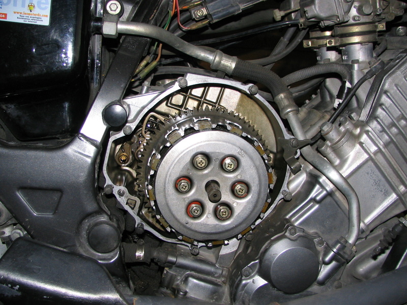

On desserre les écrous du carter, petit à petit chaque écrou pour ne pas esquinter le plan du joint
fourche - Remplacement disques embrayage et huile de fourche XTZ 750 Mecaxt11 Astuce pour ne pas perdre les boulons, on les remets à leur place en faisant quelques tours. C'est plus simple au remontage. Simple et efficace.
Puis on retire les vis de la cloche d'embrayage ; elles sont maintenus par des ressorts qui font pression, il faut donc y aller petit à petit et exercer une pression sur le plateau pour pas que tout saute.
fourche - Remplacement disques embrayage et huile de fourche XTZ 750 Mecaxt12

L'embrayage est un empilement de disques alternés lisses et crantés. Il suffit de retirer les vieux et les remplacer par des neufs. Il était dit de les huiler avec de l'huile moteur dans la RMT.fourche - Remplacement disques embrayage et huile de fourche XTZ 750 07011210

fourche - Remplacement disques embrayage et huile de fourche XTZ 750 07011212
On referme le tout avec les écrous et ressorts en exerçant une pression, et il n'y a plus qu'à refermer le carter avec un joint neuf de préférence.
fourche - Remplacement disques embrayage et huile de fourche XTZ 750 07011215
fourche - Remplacement disques embrayage et huile de fourche XTZ 750 07011213
Ici il était pas trop mal j'ai mis de la pate pour assurer l'étanchéité.

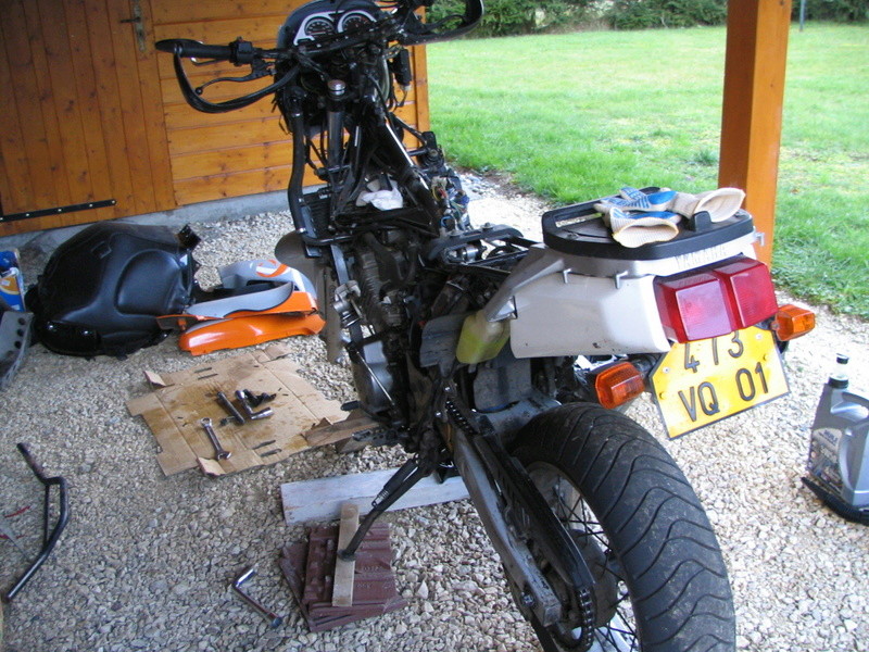

Maintenant on passe à la vidange de fourche.
Avantage de la super Té : on a une vis de vidange en pied de fourreau, ça aide.
Au préalable il faut caler la moto. Ici j'ai utiliser un cric en plus de la béquille latérale calée suffisamment pour que la roue AV puisse sortir du garde-boue. Prévoir de la place autour et un sol horizontal stabilisé pour ne pas que la moto benne.
Avant de la caler, penser à desserrer l'écrou de la roue car une fois en équilibre on ne peut pas forcer...

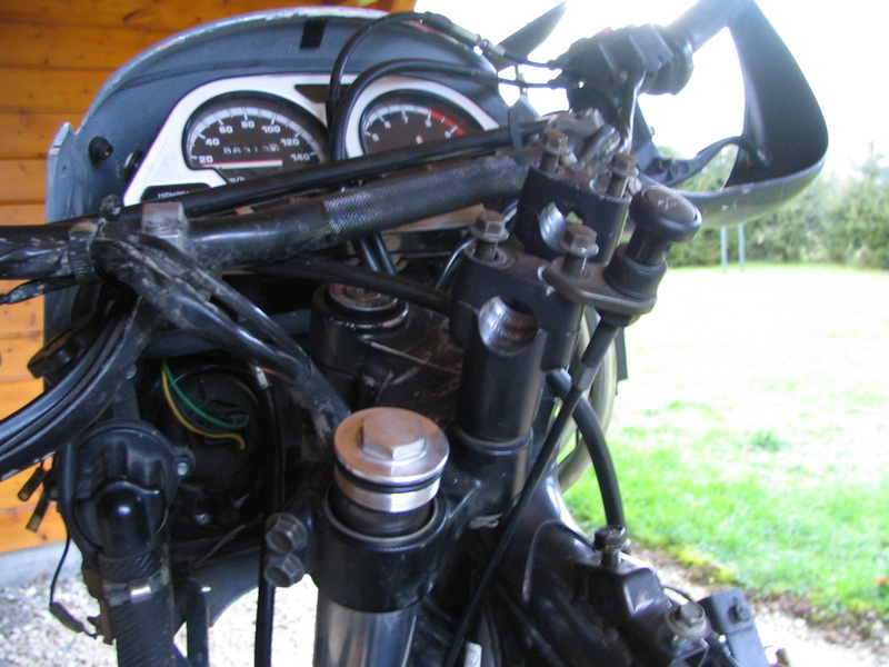

Pour ma part, j'ai dévisser les pontets du guidon pour le dégager suffisamment.
fourche - Remplacement disques embrayage et huile de fourche XTZ 750 07011220
fourche - Remplacement disques embrayage et huile de fourche XTZ 750 07011219
On déserre : attention à la fin, les ressorts poussent !

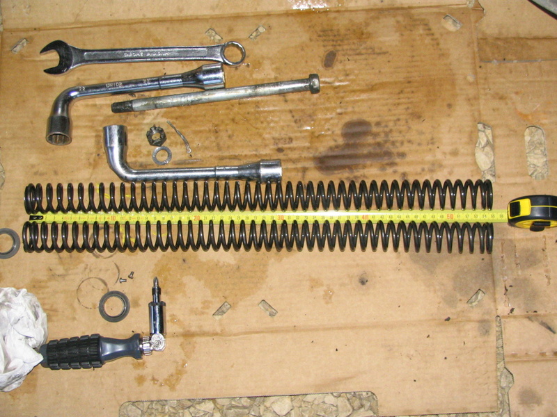

On en profite pour vérifier / remplacer les ressorts
fourche - Remplacement disques embrayage et huile de fourche XTZ 750 07011222
Dans mon cas la longueur est dans la tolérance. Remontage dans l'ordre inverse, avec la quantité d'huile mesurée dans un récipient gradué précis ou en mesurant la hauteur d'huile.
