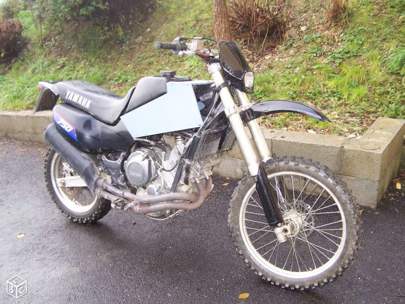

Je ne suis pas à l'origine de la modif, mais oui ça se fait très bien, par contre il faut connaître en roulements à bille.
J'ai un proto monté avec une fourche de Honda 400 Matondit (m'a-t-on dit), un XR je crois.
L'assiette change forcément, c'est street illegal comme ne pas rouler sans gant, mais c'est plutôt efficace (beaucoup plus sec et travaille plus).
En image ça donne ça :
fourche - Fourche inversée 6c94be10
fourche - Fourche inversée A7b48110

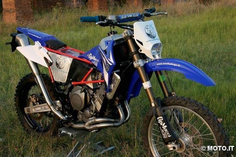

Chez les pros ça donne ça :
fourche - Fourche inversée Yamaha10
