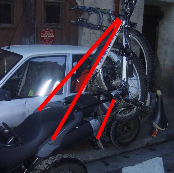

Je suppose :
-1 que tu enlèves la selle ou que tu la rentres au max pour limiter le déport latéral ?
-2 que tu sangles vers le bas (autour de la bavette ?) et vers l'avant (autour des poignées passager ? en partant de la potence du vélo) afin de limiter le balourd sur la moindre bosse et les risques d'arrachement au niveau des fixations de ton montage ?
porte velo - Porte velo pour moto Porte_11
porte velo - Porte velo pour moto Empty
MessageSujet: Re: Porte velo pour moto   porte velo - Porte velo pour moto EmptyDim 12 Déc 2010 - 19:53
SentiNet a écrit:
porte velo - Porte velo pour moto 170742 Bravo Franck bien
Je suppose :
-1 comme je ne fais que des trajets de15 / 20 minutes ne n'ai pas enlevé la selle en plus j'ai un systeme qui la monte et descent avec ommande au guidon donc c'est un peu + compliqué
-2 non je sangle beaucoup plus simplement
porte velo - Porte velo pour moto Porte_17
MessageSujet: Re: Porte velo pour moto   porte velo - Porte velo pour moto EmptyDim 12 Déc 2010 - 19:54
et oui aussi un tour autour des roues et du guidon...
