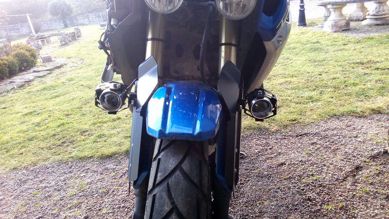

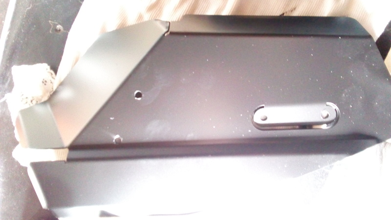

PROJET 1: INSTALLATION DES LONGUES PORTEES
Réception en 10 jours de chine.
POSE LONGUE PORTEE SUR PROTECTION DE FOURCHE DS BIKE Nc111
POSE LONGUE PORTEE SUR PROTECTION DE FOURCHE DS BIKE Nc211
24 euros, c'est tout en fer. On verra bien.
Ensuite perçage avant peinture. j'ai essayé de les mettre parallèle au sol. on peut les régler en écartement

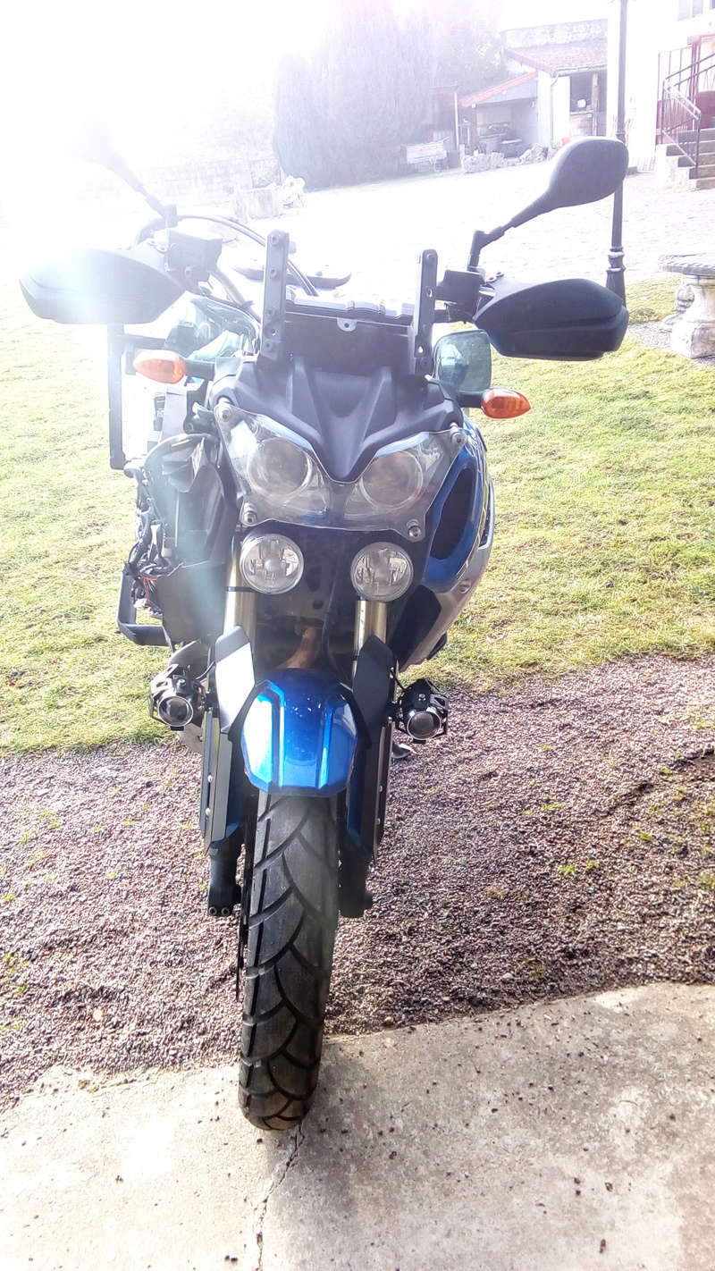

Je trouve le résultat vraiment bien.

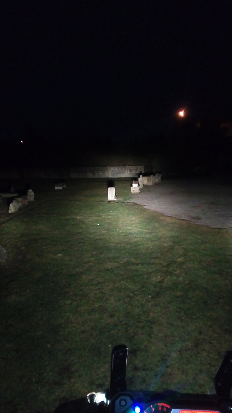

J'ai donc attendu la nuit pour faire des essais. J'ai fait un montage provisoire sur une autre batterie. Je veux voir plusieurs choses:
- Sont ils bien orientés?
- Sont ils à la bonne hauteur?
- Apportent ils quelques chose de plus?
- Et surtout, est ce que je les couple avec les pleins phares ou est ce que je les met sur un interrupteur? J'attends vos avis.
FEUX DE CROISEMENT SEULS
POSE LONGUE PORTEE SUR PROTECTION DE FOURCHE DS BIKE 1_feux10
FEU DE CROISEMENT AVEC LONGUES PORTEE YAMAHA PIAA
POSE LONGUE PORTEE SUR PROTECTION DE FOURCHE DS BIKE 2_croi10

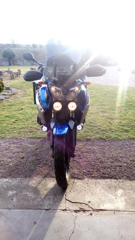

Ils sont super. ils y étaient quand j'ai acheté la moto.

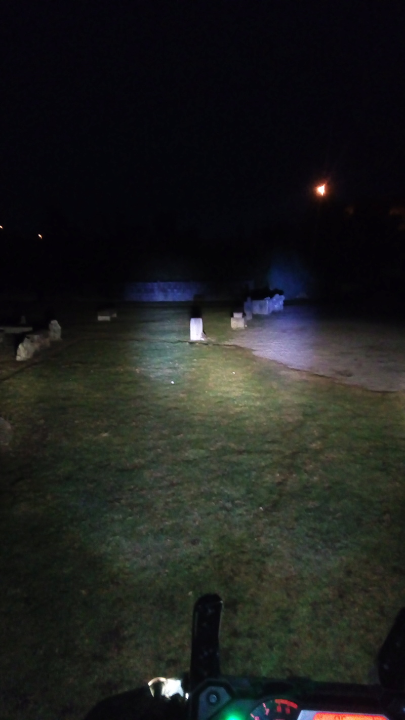

FEUX DE CROISEMENT+LONGUES PORTEES YAMAHA+ NOUVELLES LONGUES PORTEES
POSE LONGUE PORTEE SUR PROTECTION DE FOURCHE DS BIKE 3_croi10
On voir bien les deux halo supplémentaires. Ca apporte un plus mais il va falloir que je règle ça.
PLEIN PHARES+LONGUES PORTEES YAMAHA
POSE LONGUE PORTEE SUR PROTECTION DE FOURCHE DS BIKE 4_plei10
PLEIN PHARES+LONGUES PORTEES YAMAHA+NOUVELLES LONGUES PORTEES
POSE LONGUE PORTEE SUR PROTECTION DE FOURCHE DS BIKE 5_plei10
Voilà il y a du réglage à faire.

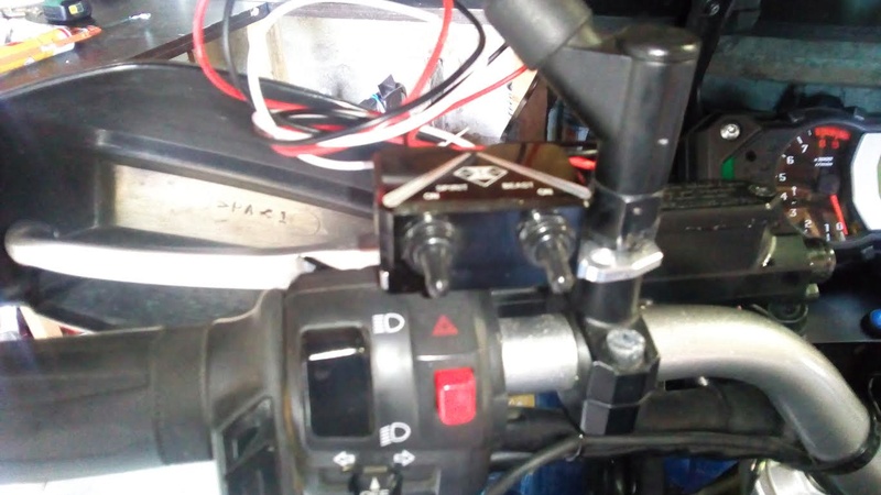

Du coup, j'hésite à les coupler sur les plein phares ou sur un interrupteur. Qu'en pensez vous?
J'ai vu ça sur le net (12 Euros). Ca se met grace à la vis du retro et cela me permettrai de mettre les deux longues portees sur un inter chacun. Je voudrais enlever l'inter de chez PIAA car il n'est pas pratique.
POSE LONGUE PORTEE SUR PROTECTION DE FOURCHE DS BIKE Double10

Pour la commande des LP, j'ai un inter au guidon qui prend l'info plein phare sur le fil rose dans la cloche en caoutchouc derrière le flanc droit, et un relais avec fusible sur la batterie. dur les LP l'inter n'est pas d'une grande utilité contrairement aux feux de jour que j'ai également monté et que je coupe la nuit pour ne pas gêner les autres usagés.
Pour le montage sur les protection de fourche, je ne l'aurais pas fait car les phares ne sont plus suspendus et vont se prendre en direct toutes les aspérités de la route, pas sûr qu'ils supportent longtemps !!

Merci pour ton avis. Pour ces LP, un inter indépendant serait gênant quand tu croise un autre usager car il faudra faire 2 manip'.
Je n'ais pas de feu de jour mais je laisse constamment les Yam'.
Je pense donc les coupler avec les pleins phare.
Sur le fait que cela risque de bouger du aux aspérités, j'ai mis 2 écrous avec freins filé. On verra bien. J'ai testé comme ça car cela ne fait que 2 petits trou sur les protections qui seront faciles à boucher si je change de montage.
Si j'ai bien compris ton branchement, tu as le fil d'alimentation de l'inter (le rouge) pris sur le rose? Le noir de l'inter à la masse? Et je n'ais pas bien saisi comment as tu brancher ce relais avec fusible?
Je pensais me repiquer directement sur le fil rose.

Il faut mieux éviter de prendre la puissance sur le fil rose, car on n'est pas certain que la section du fil soit suffisante pour  alimenter deux ampoules de plus, et ensuite en cas de panne, tu n'as plus de plein phare, le fil rose ne doit te servir qu'à l'information, à brancher sur un relais qui lui ira chercher la puissance sur la batterie avec un fusible adapté à la section des fils et à la conso des LP.
Si un jour tes LP se mettent en court circuit à cause des vibrations, le fusible va fondre et tes phares d'origine continueront à fonctionner.
Pour revenir aux vibrations, ce ne sont pas les écrous qui m'inquiètent, mais plutôt la durée de vie des ampoules !

Beau boulot  bien et bonne occupation de ta convalescence.
- les protections de fourche ont bien meilleur aspect après re-peinture. J'aviserais à la réception des miennes.
- judicieux de placer les LP sur la fourche mais dans l'idée de Cfrançois, les mettre plutôt sur les fourreaux leur permettrait de ne pas subir les chocs lors du roulage !?
Sur les photos, perso, je ne vois pas beaucoup d'amélioration des LP placées sur les protections de fourche. Comme tu l'as écrit, certainement des réglages à parfaire.
Par contre je retrouve tout à fait l'intérêt des LP Yamaha comme sur la mienne.

Cfrançois je vais suivre ton idée pour le branchement mais je n'ais jamais installé de relais supplémentaire sur un véhicule. Aurais tu la noblesse de me faire un petit schema?
Yami, Oui la peinture rend un fini plus propre. Pense à les poncer avant car la peinture en bombe était une peinture métal. Donc pas sur une autre couche de peinture.
Pour l'emplacement, quand je pourrais reconduire, dans 3 mois environ, je pourrais comment ca se comporte.
Pour le plus en lumière, je ne veux pas qu'ils apportent plus à l'existant, mais qu'ils élargissent le faisceau. J'ai remarqué que quand on roule la nuit dans des series de virages, il y a beaucoup de "trous noirs" sur les cotés. Aussi, lorsque je pourrais enfin faire les petits voyage que j'ai en tête ( Europe de l'Est, Norvège et un jours peut être la Mongolie) j'ai envie d'avoir plus d'éclairage en tournant le guidon simplement.
Au vue de l'investissement, ca vaut le coup d'essayer. Et les protections ne seront pas trop abîmées.
La noblesse ?!!!!
Tout a déjà été dit ici : https://www.super-tenere.org/t9877-montage-feux-additionnels-a-led
Achètes déjà le relais, ça t'aideras à comprendre le montage, car le schéma est généralement dessiné sur le relais !

Je sors de ces méandres électriques pour simplement poster sur les protections de fourches elles-mêmes.
Dès réception (rapide), le conseil de Yann concernant leur re-peinture m'a semblé préférable : chose faite avec un noir brillant. Sinon, ils sont de bonne conception, rigides, légers et très faciles à installer.
Les stickers rouges Yamaha envoyés avec n’étant pas du plus bel effet sur ma "Race Blue", j'en ai commandé des blancs via un autre site.
Au final, beau rendu visuel... enfin à mon goût (j'ai quand même hésité avec la finition carbone!).

Salut, j'ai presque les mêmes feux que toi (avec les leds autour en plus). La fonction changement de puissance est très bien car elle permet de rouler en permanence feux allumés à la plus faible (sans éblouir les autres) et en pleine puissance en conditions dégradées. Je te conseille de la garder. Il faut juste faire attention de ne pas rouler avec les strombo car je pense que les forces de l'ordre n'apprécieraient pas (à juste titre!).
Pour ce qui est de la fixation sur les protections je pense que ça marchera pas. Le faisceau va danser la gigue avec les vibrations. En plus avec le poids des phares elles risquent  de ruiner tes protections...
Pour ma part je les ai fixé sur le crashbar (Givi) avec un inter independant (ce qui permet de choisir le réglage). En revanche pour éviter la multiplication des commandes, j'ai couplé les LP avec les phares. Je suis très satisfait de ce fonctionnement.
Au fait, ne t'étonne pas si à la première mise en marche, un feu est sur un reglage et l'autre sur un autre... Il faudra les laisser un assez long moment arrêtés et ils devraient se synchroniser. Ça arrive aussi parfois si je demarre en ayant laissé les feux en marche. Je pense qu'ils n'aiment pas les variations de tension dues au démarreur. Dans tous les cas le fonctionnement est redevenu normal après un moment...

Ca y est, inter reçu et monte.
Ce double inter à 15 Euros et vraiment pas mal, ergonomique et bien placer pour notre pouce.
POSE LONGUE PORTEE SUR PROTECTION DE FOURCHE DS BIKE Final10
POSE LONGUE PORTEE SUR PROTECTION DE FOURCHE DS BIKE Final_10
Oui je sais j'ai un abîmé la peinture du support du retro. J'avais pourtant mis un chiffon  embarrassé embarrassé embarrassé
J'ai d'abord mis sur l'inter de gauche avec les LP Yamaha. L'inter PIAA d'origine n'était vraiment pas pratique. J'ai coupé et racorder.
Ensuite, j'ai rajouter un relais pour les LP fixées sur les protections de fourches (en suivant le tuto de Cfrançois).
POSE LONGUE PORTEE SUR PROTECTION DE FOURCHE DS BIKE Final_11
Je vous passe quand même les soudures, les gaines thermoretractables, le scotch pour proteger, dénuder et passer les fils etc etc
Et puis voilà le resultat.
POSE LONGUE PORTEE SUR PROTECTION DE FOURCHE DS BIKE Final_12
Et donc, il a fallu que j'attende que la nuit tombe.
Et là, très bonne surprise! Exactement ce que j'attendais.
Les Lampes ne vibrent pas du tout en roulant. Même sur des chemins bien cabossés.
Après un réglage en inclinaison et en écartement, ça éclaire dans les fossés quand je roule droit.
Quand je freine, ça se tasse un peu et du coup améliore l'éclairage.
Le fait de la avoir incliner, ça ne gêne pas les personnes que l'on croise.
Et le top, c'est quand tu tourne le guidon, tu éclaires en même temps. Tu prends un carrefour, et en tournant ça éclair comme si on avait une frontale et qu'on tourne la tête.
Maintenant, à voir avec le temps comment ça va vieillir.
