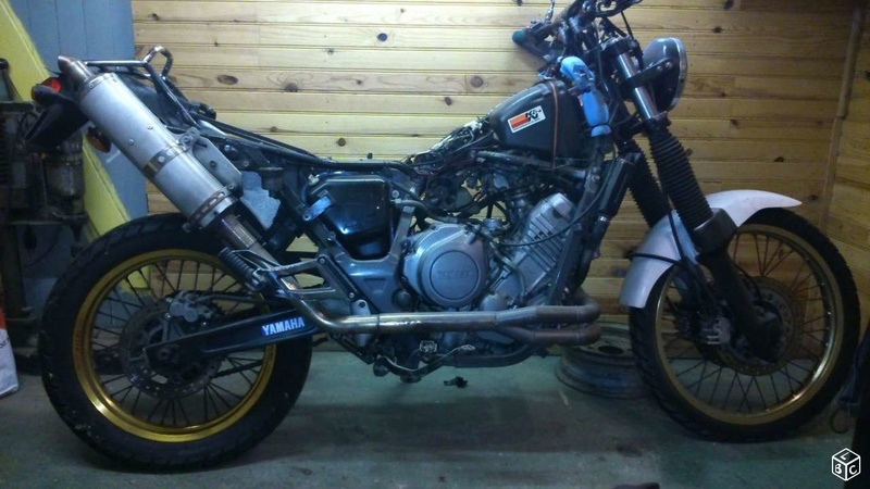

quel échappement ? Img_2012J'ai viré l'échappement d'origine, mort de fatigue, et nettoyé le collecteur. Maintenant, il faut simplement que je replace quelque chose au bout de ce collecteur... Mais pas forcément un pot identique. COmme c'est une prépa, tout est envisageable. C'est pour qu'un silencieux par tube est possible. Enfin, sur le papier, parce qu'en fait, l'écart entre les deux tubes est limité.

quel échappement ? Exhaus10
Le pot du super T, c'est bien connu, son ami c'est la rouille.
Pour ton collecteur petit ponçage y a encore de l'épaisseur.
Pour trouver un pot et on ne parle pas de chance, pour améliorer les possibilités, autant trouver un bon mécano soudeur pour te faire un tube 2 en 1, comme ça tu pourras mettre un pot d'échappement adapté au diamètre de sortie.

quel échappement ? Bd6c1c10
Certains ont de l'idée... il est plus facile de faire plus facile.
Et ne pas oublier d'adapter la carburation quand tu auras monté ta ligne.
