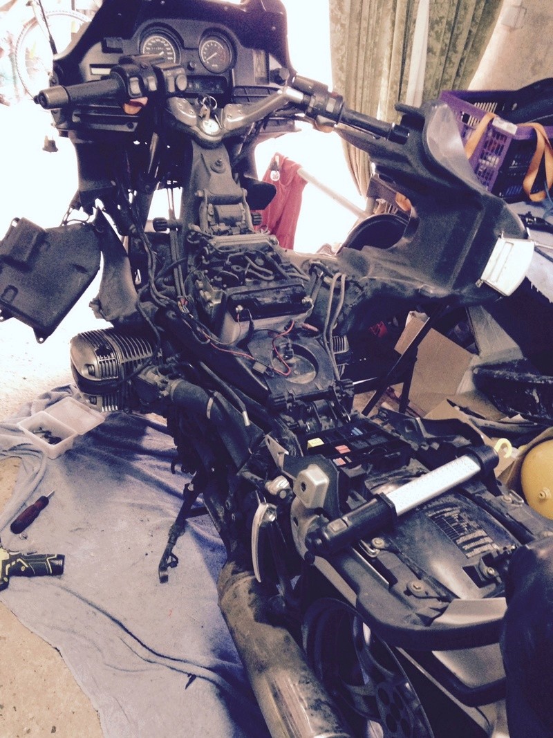

| Ok Merci Je n'ai pas encore touché à la moto , je ne la connais pas du tout Je potasse le forum et les tutos J'ai déjà démonté une BMW 1150 donc je devrais m'en sortir ;) Là ce n'était que le début...  ... mais j'avais une aide précieuse   |
