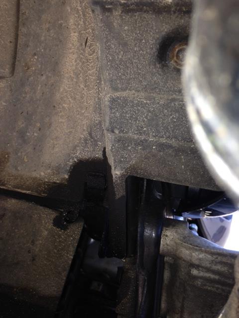

A froid au bout de 500m à 40 km/h grosse odeur d'essence. Je roule à 40/50/70 petit cliquetis dans le moteur, je ne tape pas dans les tours, Stop à 5 km Poste Banque redémarrage plus d'odeur, plus de cliquetis.
Retour maison, je ne tire pas dans les tours la moto répond bien, le freinage est plus que moyen.
Je stoppe et je découvre cela :

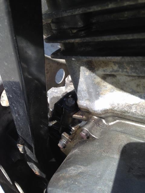

2eme découverte : Fuite au niveau du réservoir d'huile
Premiers tours de roues : Premieres "mauvaises découvertes" FUITES Fuite_12
Premiers tours de roues : Premieres "mauvaises découvertes" FUITES Fuite_11
Je regarderai, peut être un joint ? Des idées ?

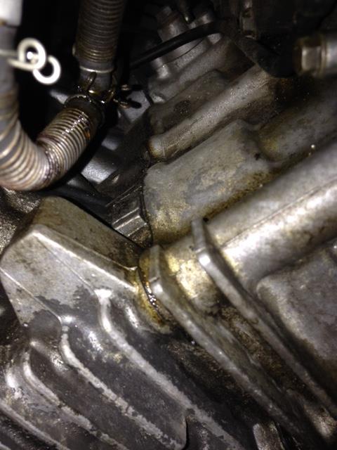

3ème découverte : Fuite au niveau du moteur (déjà présente avant de rouler)
Premiers tours de roues : Premieres "mauvaises découvertes" FUITES Fuite_13Premiers tours de roues : Premieres "mauvaises découvertes" FUITES Fuite_15
La moto à 23 ans je pense que c'est normal, peut être ne faut il resserrer que l'écrou (avec la fameuse clé dynamométrique)

maintenant pour le reservoir d'huile , tu est sur ? je pensais que comme la 1200 xtz il était interne au moteur !

Pour le réservoir oui c'est le vendeur qui m'en a parlé même si niveau moteur c'est un carter sec
(je répète ce qu on me dit je démonte tte à l heure)

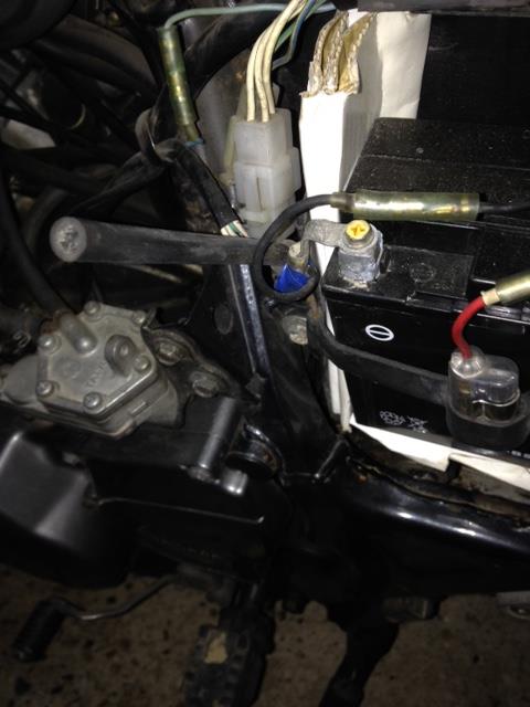

En démontant cet après midi j'ai trouvé 2 fuites.
Une au niveau du Carbu gauche. il doit certainement manqué une durite car le carbu suinte de partout
Premiers tours de roues : Premieres "mauvaises découvertes" FUITES Fuite_19
J'ai découvert un tuyau qui était débranché mais qui est placé près de la batterie, c'est un tuyau de trop plein car il fini avec l'autre près de la béquille.
Premiers tours de roues : Premieres "mauvaises découvertes" FUITES Durite10
la 2eme fuite se situe au niveau du réservoir d'huile ; Peut il être poreux ??
Ca suinte également

Je dirais la meme chose pour le guidon, ce sont les pontets qui on pris.
la durite n'ai pas pour le trop plein de la batterie ?
Pour le reservoir je pense que ta durite est hs, a verifier.
Tu fais bien de parler de la temperature car je savait pas que le moteur de la xtz ne chauffait pas. Je verifirais le circuit elec de la mienne du coup.
Elle merite un bon coup de nettoyage ta xtz, je trouve ça important car on vois bien mieux les problème pendant le nettoyage et après.
Si tu as eu fuite moteur, nettoie bien le moteur , et roule quelque kilometre, si ca fuit vraiment tu verra forcement le depart de la fuite.
Bon courage a toi
Bon courage a toi
hello XR7
La batterie déjà n'a pas l'air d'origine vu comment elle est bloquée par du carton et je ne savais pas qu'il y a avait un tuyau d évacuation pour la batterie  mais vu que le modele n'est pas bon :s aussi.
Je verrais avec la revue Technique que je vais recevoir.
Pour le lavage j'ai acheté ce qu il faut et oui on verra mieux les problèmes ensuite mais bon en ce qui concerne de rouler c'est trop tard elle est à nue. Je peux au pire la faire tourner déjà ;)
Pour moi ce ne sont que des fuites et rien de bien grave. Je vais être obligé de démonter les carbus mais là je n'ai jamais fait :s
Mais je serais quelles durite joint ou autres à changer et passer ma commande sur wemoto.

une idée sur mon Carbu ?
oui un kit de joins neuf ça coûte rien ..démontage,nettoyage,a voir les pointeaux ,pipes d'admission,remontage
"je ne suis pas pour le kit suisse" non pas que je n'aime pas les suisse.. mais sans ..c'est mieux.. papyconseille

Pour les durites qui arrivent pres de la béquille tu dois en trouver 3 , une par carbus (trop plein) et une de la batterie (idem)
Pour ce qui est du Kit suisse si tu veux économiser de 15 a 20% de carburant et rouler en altitude , c'est top bien
Si la conso ne te dérange pas passe en dino jet stade 2 Premiers tours de roues : Premieres "mauvaises découvertes" FUITES 49290
Pour ce qui est des fuites a droite ou a gauche ben faut démonter et pour les cabus un coup d'ultra son devrait les remettre a neuf puis enssuite une sincro est obligatoire !
En démontant tes carbus examine bien tes pipes d'admission , elles ont l'air rincées .

Je confirme que la température et le clignotant c'est normal. Ta jauge de chauffe ne dépassera jamais la moitier de la zone verte. Sauf en bouchon par 40°.
Le clignotant  c'est récurant sur les ligne pas d'origine, et la ST est pas la plus écolo des motos alors oui sa noirci un peu.
La durite je vote pour le trop plein de la batterie vu l'emplacement.
Ok donc je pense que la durite seule est celle de la "vraie" batterie, celle ci n'a pas l'air d'origine...
Je ne sais pas ce qu 'est le kit suisse, je n'en ai pas parlé, donc le Dino encore moins Smile
Un coup d'ultra son pour les carbus :s Mais je trouve ça ou moi Un garagiste specialisé je suppose ?
Du coup si je touche à mon carbu je vais donc devoir le nettoyer et faire une synchro :/
Je vais déja démonter
Merci ch'ti-cool Smile
Bon courage.
Merci Skritch... ce qui me dérangeait c'était un d'avoir une durite qui se ballade sans etre branchée et deux d'avoir une sortie de carbu sans durite
