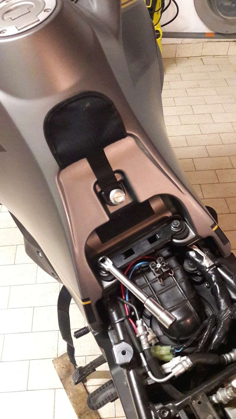

Comme ma batterie est faiblarde, je me suis collé à la dépose du réservoir à essence sur mon XTZ version ABS, j'ai fait quelques photos pour illustrer la chose, ça pourra toujours servir à quelqu'un:

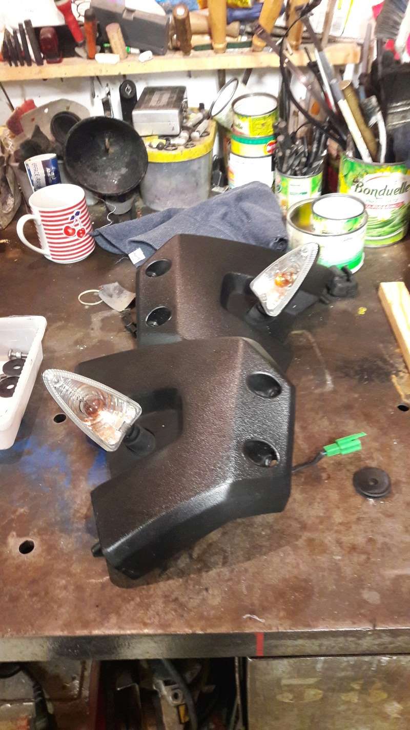

Tout d'abord dépose des caches latéraux fixés par 4 vis:
dépose du réservoir essence version ABS 20170318
Les supports de clignos fixés par 2 vis chacuns, j'ai déconnecté les clignos pour enlever les supports:
dépose du réservoir essence version ABS 20170319
Dépose des vis de maintient du réservoir:dépose du réservoir essence version ABS 20170317
J'ai aussi détaché les colliers qui tiennent les câbles pour pouvoir sortir le guidon:
dépose du réservoir essence version ABS 20170316
Il ne reste plus que la fixation basse du réservoir:
dépose du réservoir essence version ABS 20170315
