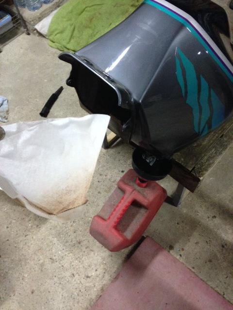

Déjà, vide ton réservoir récupère l essence tu en auras besoin pour nettoyer tes pièces ou autres voir le remettre s'il n'est pas trop souillé. Mais fais gaffe le réservoir est lourd !
regarde sur mon post :

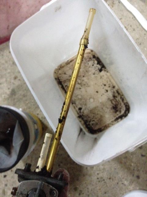

J'ai vidé le réservoir d'essence... j'ai mis un filtre à café sans savoir si cela change quelque chose dans la composition de l'essence mais bon ça filtre et bien !
Ma moto s'étouffe après quelques kilomètres Reserv11
J'ai démonté les robinets et aucune surprise, les joints sont propres les robinets certes un peu sales mais je n'ai pas récupéré les fonds de cuves.
J'ai filtré plusieurs fois l'essence pour nettoyer et dégraisser mes pièces alu.
Ci dessous un des robinets avec le fonds du réservoir
Ma moto s'étouffe après quelques kilomètres Robine10
Les restes du réservoir sont visibles, un peu de saleté et de rouille quand même
Ma moto s'étouffe après quelques kilomètres Reserv10
C'était bien sale donc sans filtre tu peux avoir une m***e dans les carbus.
