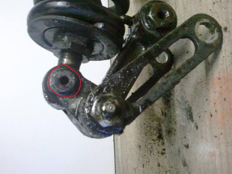

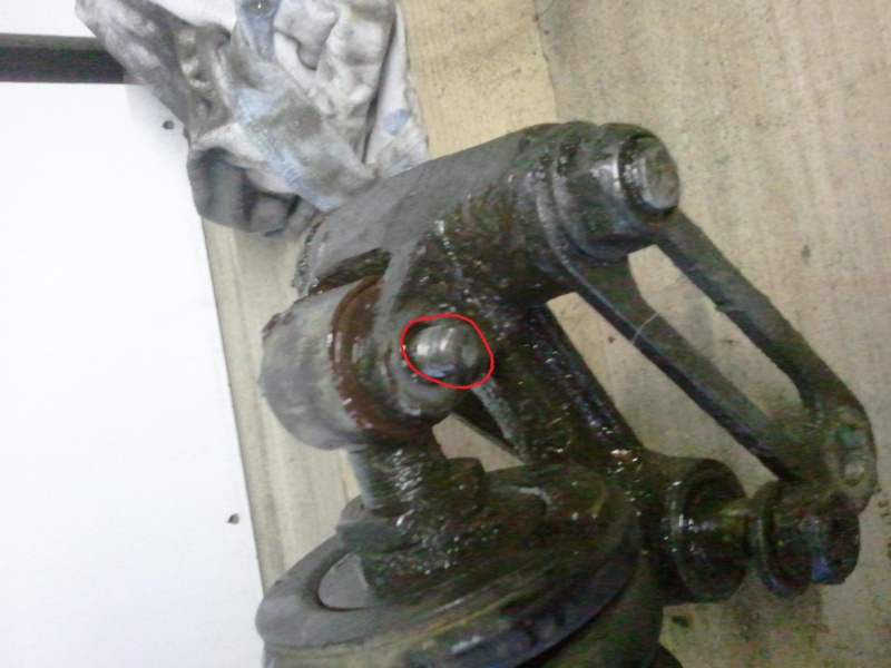

Salut a tous,
Voila j'ai un petit problème pour démonter un amortisseur arrière je n'arrive pas a enlever l'écrou qui est en rouge sur les photos ci-dessous. J'ai tout essayer il tourne mes ne sort pas j'ai tapoter dessus mes rien. Il aurait il quelqu'un qui serais au courant ???
coup de main pour amortisseur 2011-010
coup de main pour amortisseur 2011-011
coup de main pour amortisseur 2011-012
Merci de votre aide.
A bientôt David

c'est la vis, que tu n'arrive pas à sortir ..........donc elle est surement usée et il c'est sans doute formé une gorge sur ta vis .... donc tu vas remettre l'écrou sur la vis (écrou+vis = boulon), sans le serrer mais de façon à ce que l'écrou effleure le bout de la vis .......... puis avec ta clé d'une main tu tournes la vis en faisant des vas et viens 1/4 de tour, tout en tapant sur le coté où tu as remis l'écrou ....... normalement tu vas trouver une position pour extraire ton boulon, lorsque tu vois que le boulon s'est décollé de ta biellette, tu enlèves l'écrou et continues de tapoter en continuant toujours les vas et viens ...... ça devrait marcher

je ne connais pas particulièrement le 750 xtz , mais au vu des photos , il n'y a rien de particulier pour le faire sortir , je pense que la vis est un peu soudée par la rouille aux endroits ou elle est en contact avec le support de biellettes et que le silent bloc de l'amortisseur doit être complètement déformé ce qui empêche aussi la vis de sortir .
dans un premier temps il faut faire tourner la vis à l'aide d'une clé et faire couler un peu de dégrippant autour ( c'est déjà bien gras mais ça ne coute rien d'en remettre , le dégrippant étant très fluide il pénètre mieux que l'huile ) parfois ça peut sortir comme ça car le caoutchouc du silent bloc a fondu autour de la vis et agit comme un pas de vis ) .
ensuite , si tu n'as pas de presse , il suffit de le latter à coup de marteau mais pas n'importe comment . déjà il ne faut pas taper sur la vis directement mais remettre l'écrou , le visser un peu ( 2 tours ) et taper sur cet écrou . ensuite pour que le coup de marteau soit efficace il ne faut pas que le support de biellette bouge , dans ton cas , vu la forme de la pièce à maintenir , je prendrai un tube de 30 cm ou plus dont le diamètre intérieur est à peine supérieur au diamètre de la tête hexagonale de la vis , je poserai le tube verticalement par terre sur une plaque de feraille épaisse posée sur un sol en béton , ensuite je poserai ma pièce de façon à ce que la tête de la vis entre dans le tube et que la pièce soit en appui sur le bout du tube puis il faut taper sur l'écrou précédement vissé pour faire sortir la vis .
attention faut pas taper comme un bourin du moins au début , commencer doucement ( préférer une belle massette en tapant doucement qu'un marteau en tapant fort ) si la vis commence à bouger un peu c'est gagné .
par contre il faut être deux , un qui tient le tube et la pièce et l'autre qui frappe .
mais peut être existe t'il un montage spécial pour cette moto , mais j'en doute .
bon courage

En fait, le boulon est coince dans une bague "uni-ball" en acier (une sorte de bille qui bouge sur plusieurs axes et qui est traversee par le boulon. Il n'y a pas de caoutchouc dedans, seulement de l'acier et du materiel antifriction, tout protege par deux joints spi de chaque cote (joints qui, en effet, retiennent l'eau et contribuent a la corrosion).
Donc degrippant et un gros marteau. L'ecrou est a proteger, car ses dimensions sont un peu speciales, mais le boulon peut etre fait dans un atelier (pas d'acier special).
Personnellement j'ai remplace cette bague par une en Duramid (polyamide). Il ya plusieurs solutions...
