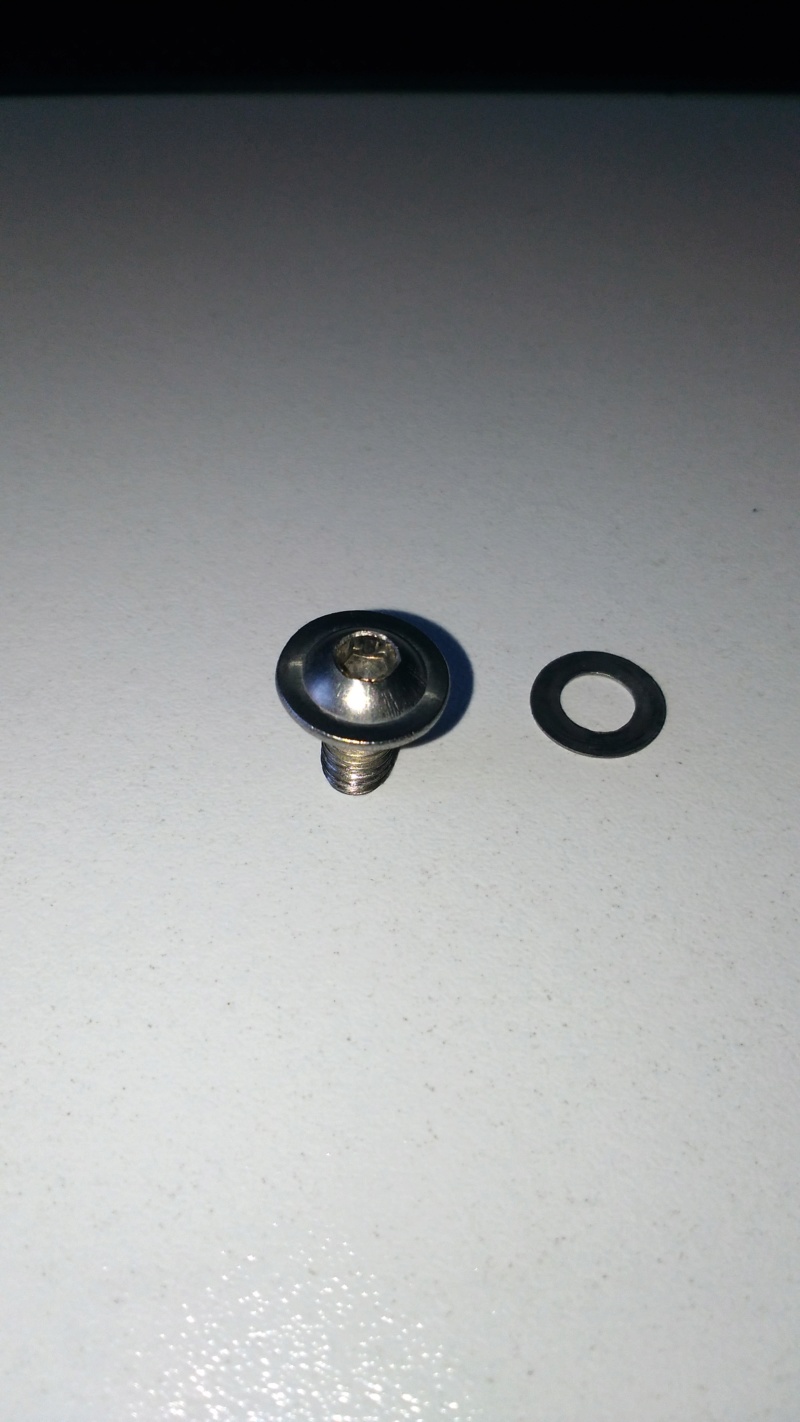

Lorsque j’ai voulue remplacé mon top case Givi par celui d’origine, j’ai remarqué que l’ancien propriétaire avez installer ‘’ou fait installer’’ le support Givi a l’arrache sur le support du super T.
En effet plutôt que d’acheter un support givi qui va bien, pourquoi ne pas percé des trous sur le support à 140 euros du super T !!!!
En prime il a remplacé deux grande vis en inox avec les rondelles par de l’acier, du coup c’est tout rouiller !
La moto et sous garantie, mes bon le garage a déjà pris à sa charge le klaxon HS et une clé !
Du coup j’aimerais connaitre vos avis sur ce sale boulot et savoir s’il y a un risque que ça casse quand madame s’adosse au top case !?
Autre question, il me manque une vis sur la rehausse du sabot aluminium, quelqu’un sait ou je peux achetez cette même vis ?

Je n'ai pas vraiment en tête comment le support est foutu car j'ai une platine alu dessus depuis le début. Ni même si il est identique sur la ZE. Mais je ne pense pas que le simple fait de percer va changer quelque chose tant que ce n'est pas percé en chemin d'effort. Si ça doit casser, je ne pense pas que ça soit à cause de ça.
Essaye de trouver des photos de mecs qui ont cassé leur support. Si la cassure ne passe pas à proximité des perçages que tu as en plus, pas vraiment de quoi s'inquiéter, ce n'est pas trop fragilisé.
Pour la vis, j'en ai paumé aussi au niveau du collecteur en bas sous la pédale de frein... n'importe quelle petite vis qui rentre là dedans fera l'affaire. Prendre quand même de l'inox, car avec la flotte et les écarts thermique, ça a vite fait de rouiller épais.
