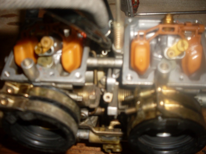

Salut a tous,
Voila j'ai une question a vous poser (peux être bête), Je suis en trains de démonter mon carbu pour changer les joints et j'aimerais savoir ou se trouve le gicleur de ralentie qui est a l'origine un 140.
Voici quelque photos pour m'aider mes j'ai un appareil de m**** donc les photos son pas très bien.

euhh tu es sûr que c'est les gicleurs de ralentis qui font 140??
pour t'aider, car sur les tofs je vois........RIEN, 140 veux dire tout du moins chez dell orto, 1.40mm

Houps pardon c'est le gicleur principale que je cherche et pour les photos je vais essayer d'aller en refaire. Sinon tu c'est ou il est Very Happy

Le gicleur principal est place (logiquement) en bas de l'aiguille de dosage. Son diametre est visiblement grand (1,4mm). On ne peut pas le rater.

Oui bin je ne le trouve pas Renseignement sur les carbu 347157 je suis peux être c**.
Le seul gicleur que je vois est dans la cuve et c'est marquer dessus 70 donc ça ne donc pas être celui la Renseignement sur les carbu 377927

selon moi, c'est la "vis tête fendue" en laiton, qu'on voit entre les 2 parties du flotteur !

Bin c'est celle qui est marquer 70

je ne vois que celui là !

Oui moi aussi et c'est pour cela que je demande un coup de main car je voudrais changer mon gicleur principal pour un plus petit

le gicleur principale est emboité sur un joint torique

Merci mes il est ou ? Je ne le vois pas

fait des photos "correctes" ou achetes toi une RTA Double V
Autrement tu as le nouveau gicleur plus petit??? car tu pourrais les comparer si oui bounce

Bin oui les photos je les est faite mieux que ça avec mon portable et le problème c'est que j'ai casser mon câble pour le raccorder au PC Very Happy (c'est c** ça).
Et ce qu'il s'agit les nouveaux plus petit je ne les est pas encore Renseignement sur les carbu 377927
Je suis en train de préparer tous car vu le beaux temps qu'il y a en ce moment j'ai bien les boules de me retrouver en quatre roue Renseignement sur les carbu 347157

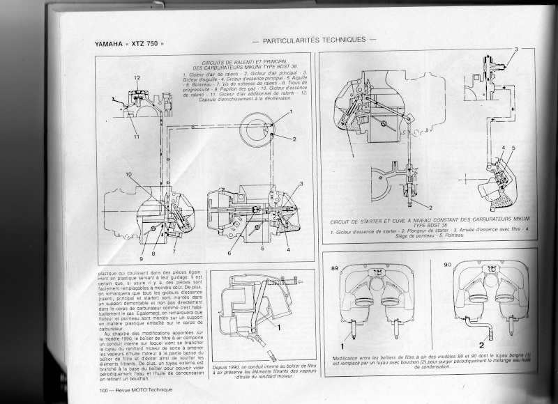

Merci FLO44 je n'ai pas penser a la RTA c'est bon j'ai vu ou il étais et tu a raison il est avec un joint torique.
Merci beaucoup

bonjour
Je t'envoie les copies de la RTA bien
qui concerne les carbus doigtsenV
j'espère que ça va t'aider
bon courage saispas [im[url=https://servimg.com/view/16059443/9]Renseignement sur les carbu Carbur11[url=https://servimg.com/view/16059443/10][im[url=https://servimg.com/view/16059443/11][i[url=https://servimg.com/view/16059443/11][i[url=https://servimg.com/view/16059443/11][i[url=https://servimg.com/view/16059443/11][i
Xavier[i]Renseignement sur les carbu 27894

c'est le tube qui est tenu avec la peitie tole fendue,a coté du "70" bien

ça y est j'ai quand même trouver mes gicleurs principale en 137.5 Renseignement sur les carbu 46975 par contre il ne les ont plus en stock Renseignement sur les carbu 347157 il vont en recevoir dans une semaine.
Contre contre je voudrais savoir ce que vous penser s'y je passe mes gicleurs principal a 135 et que j'ajoute un kit swiss comme celui la :
Renseignement sur les carbu Sans_t12
ça donnera quoi point de vu puissance, accélération ect.... Je ne suis pas très caler en carburateur Very Happy
