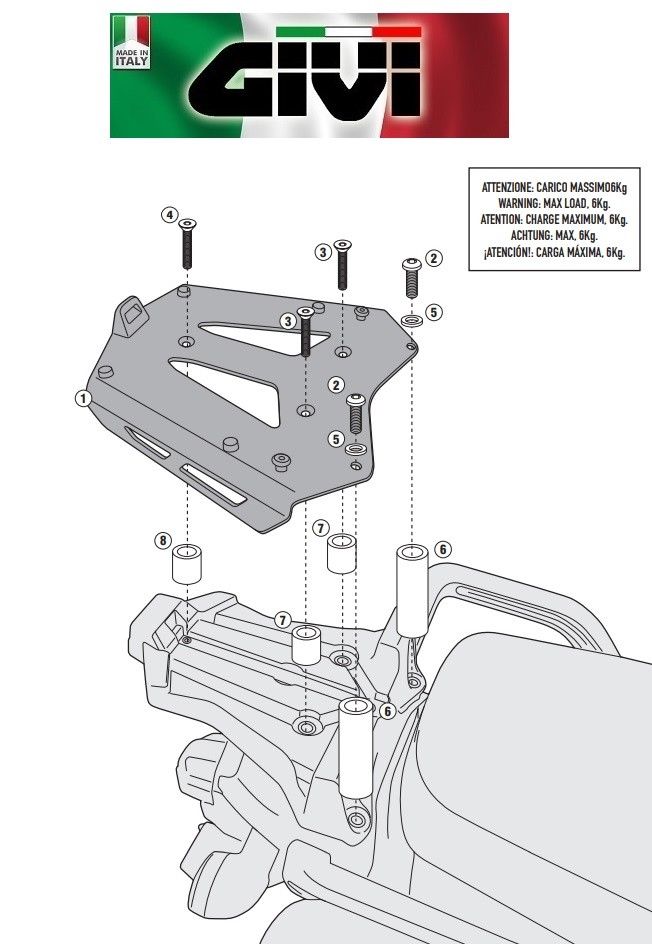

Salut à tous,
Pour la 1200, il existe 2 types de supports de top case vendus par GIVI pour les système monokey.
La SRA2101 et la SR371
La première SRA2101 est un kit composé d'une visserie spécifique et une platine aluminium plate. Elle a l'avantage d'être esthétiquement sympa (look trail adventure) et permet facilement de reposer un sac et de le sangler aisément. L'inconvénient est qu'elle utilise le support de top case d'origine Yamaha. Ce suport n'est pas terrible. Il a fait l'objet d'un rappel sur les premiers modèles de ST car il fissurait. Certains possesseurs de ST ont eu également des soucis de fissures sur la platine alu. En conclusion le système est pas mal mais attention à ne pas trop charger car il y a un risque de casse.
platine GIVI alu M8 à la place de la M5 SR371 S-l16010
La deuxième est la SR371.
Il est composé d'un support en acier qui remplace le support d'origine yamaha. C'est du costaud! 2 pattes en acier épais (au moins 5mm) qui ne bronchent pas!
La platine est une M5 GIVI en plastique. Plutôt costaud mais au look a discuter. Et surtout ce n'est pas un porte paquet. La m5 n'est pas plate, alors pour transporter un sac ce n'est pas l'idéal. Elle est aussi dépourvue de passages pour fixer des sangles. L'avantage est que le support de fixation de la platine est très très solide!
