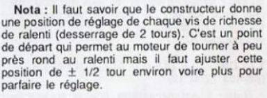

Réservoir faut enlever les carénages latéraux fixés sur le réservoir, également la selle. Le réservoir est fixé par 2 vis sous la selle + 4 intérieures sur l'arceau
questions kit suisse (encore) et d'autres Captur11
Pour le réglage de carburation d'origine c'est 2 tours sur les vis de richesse selon la RTM

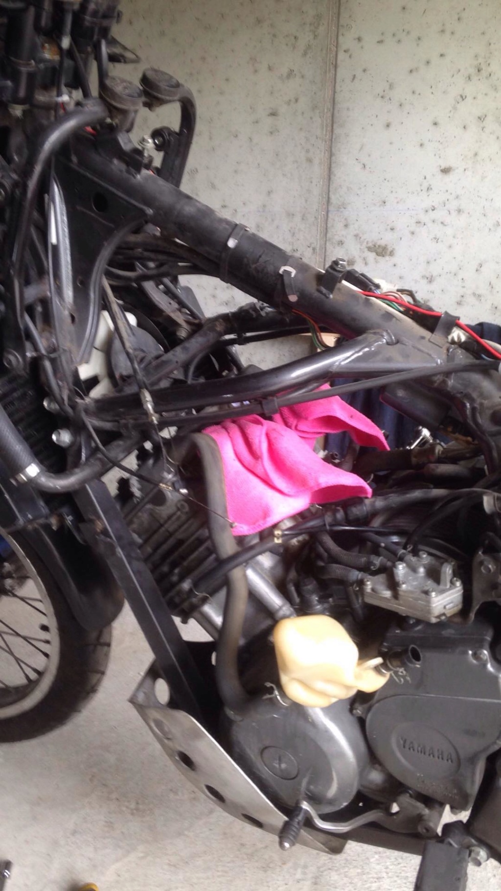

Ce matin j'ai fini par aller au bout, et j'ai fait tomber boite à air et carbus. Pu qu'à ouvrir pour voir ce qui est en place, ce qui est abîmé, et commander les pièces.
Comme dit, vu la liste des pièces que fait Olivier (sur son site dédié) contenu par le kit suisse, acheter les pièces à l'unité coûte moins cher. Donc je pense que je fais partir là dessus, et reprendre des joints en fonction des besoins.
Concernant les durites et colliers, à priori tout semble niquel. Je n'ai rien vu craquelé ou cassé, ni en caoutchouc, ni en plastique. Donc je pense être plutôt chanceux de ce côté là

Hier soir, j'ai fini de tout faire tomber et j'ai commencé à nettoyer un peu les carbus pour pouvoir le tenir dans les mains sans en foutre partout. Première fois que je vais aussi loin dans le démontage d'une moto...j'suis pas peu fier :p

- une fois les joints montés, j'ai voulu faire un premier réglage "de base" pour avoir un bon départ. J'ai donc voulu visser ce que je pensais être la vis de richesse, et qui en fait était celle de vidange. Je l'ai expliqué dans mon topic dédié, mais du coup j'ai percé une de mes cuves, heureusement sans conséquence (il m'a suffit de boucher la sortie avec une durite pliée, car le conduit ne sert qu'à la vidange)
- j'ai donc fini par faire mon réglage : 3 tours seulement. J'pensais partir sur 3.5 comme j'ai pu voir sur une autre moto, mais j'me suis dit autant essayer moins avant d'aller plus loin, comme ça si ça passe, à moins les économies d'essence
