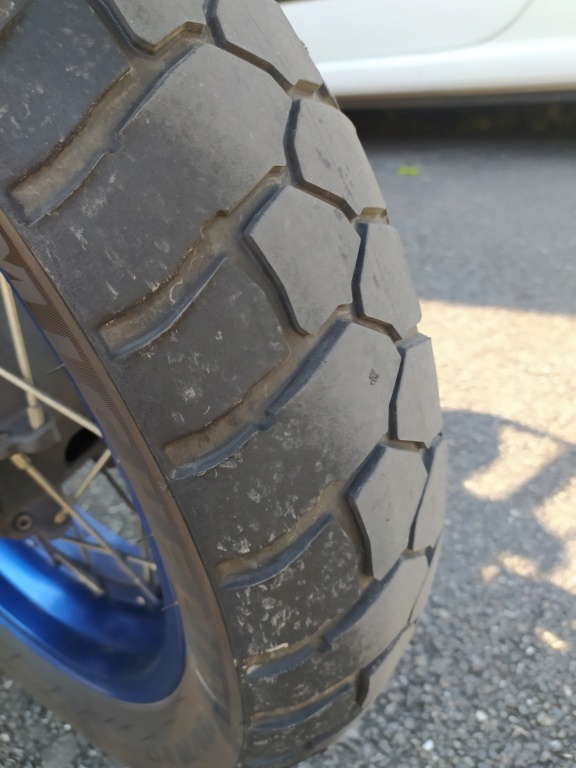

un petit point sur mes Anakee Adventure à 8000 km
environ 1200 d'autoroute chargé, 3500 en duo chargé, mode Touring mais quand même un peu agressif (Sardaigne, Mercantour et grands cols des Alpes) et le reste en solo, mode sport
l'arrière a méchamment pris sur les côtés
MICHELIN ANAKEE ADVENTURE Img_2020
MICHELIN ANAKEE ADVENTURE Img_2021
mais la bande centrale est quasi neuve...et à vendre, si çà intéresse quelqu'un  MICHELIN ANAKEE ADVENTURE 80767
l'avant est usé un peu plus uniformément
notez, les picots sont en place, preuve que j'attaquais pô...
MICHELIN ANAKEE ADVENTURE Img_2019
le sifflement du "neuf" a quasiment disparu, mais il a bien fallu attendre 5000 km
il feront 10000 mais de toute façon, moins que les Anakee II
j'ai malgré tout racheté les mêmes en remplacement avec 70€ de remise : 30 par Dafy (mais c'était avant le 21 Juin) + 40 par Michelin (offre jusqu'à fin Juillet), çà donne le train à 151 €. à ce prix là, j'accepte qu'il tiennent un peu moins longtemps

Je ne comprends pas comment tu ne peux pas faire plus de 10.000 kms. Enfin, concernant les côtés du pneus, ce que certains pourraient confondre avec des témoins d'usure sont des dispositifs destinés à rigidifier les pavés des bords du pneu. Après quelques milliers de kms, ils affleurent les pavés mais ça ne signifie pas que les pneus sont usés...

bien sur ils ne sont pas morts, j'ai plutôt tendance à allez "au bout" de mes pneus
mais ce qui me surprend, ce sont les lamelles qui se forment aussi rapidement à l'arrière au début de chaque pavé sur les côtés (loin du témoin d'usure)
les Anakee II se détérioraient un peu plus tard sur les bords (environ 10-11000 km)...mais aussi plus vite au centre...
je pense que çà dégrade plus rapidement le reste de gomme et accessoirement la bonne tenue sur l'angle
je vais peut-être couper au cutter ces lamelles (1 sur 2 pour voir l'évolution à court terme)
je ne vais pas les changer tout de suite, surtout au vu de la bande centrale presque impeccable mais j'ai un bon 3000 à faire en Septembre + quelques sorties pour Juillet-Août et je ne sais pas s'ils seront capables de tout faire. çà va les porter à environ 13000...
pour rappel, ces pneus sont bi-gomme :
tendre sur les côtés pour l'accroche en courbe
plus dur au centre pour la longévité
