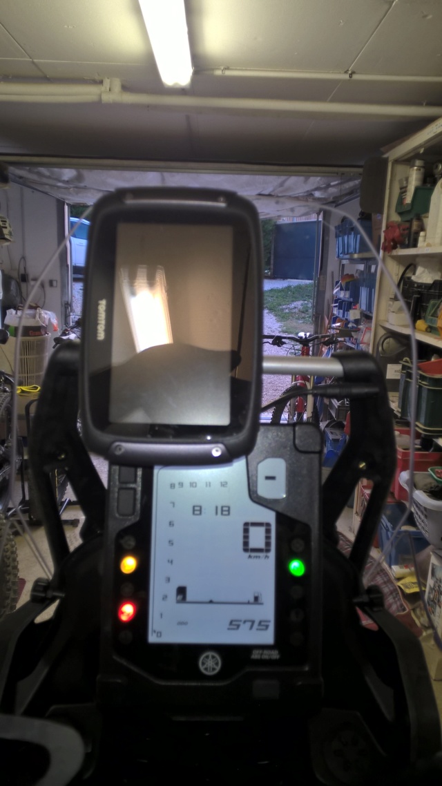

| salut d'origine la T7 possède une barre au dessus du compteur pour installé un gps !! sa c'est de la théorie !!!, parce que l'emplacement et plutôt réduit et la place entre la barre et le dessus du compteur !!! donc le but et de pouvoir placé mon tomtom sur cette barre,et dans les deux positions lecture vertical et horizontal sans que sa touche le bloc compteur parce que sa bouge pas mal en roulant et surtout ne pas masqués les informations voila ce que sa donne a l'horizontal et vertical  _________________ "Heureux soient les fêlés, car ils laisseront passer la lumière."

| l'astuce consiste a fixe le support du gps sur une rondelle en alu afin de gagné le maximum de place, fixé sur la barre avec une bride   sa permet de dégagé de la place sur le bloc compteur et surtout de ne pas mettre 60balles dans un support en plastoc ! _________________ "Heureux soient les fêlés, car ils laisseront passer la lumière."

| Moi qui suis assez méticuleux, pourquoi ton GPS n'est il pas centré sur la barre ? _________________ XTZ, XT, HL, TT, TY, SZR, qu'importe le flacon, pourvu qu'on ait l'ivresse ...

| salut merci pour mon anniversaire !!  ) je l'ai pas centrer parce que je penser quand position vertical il allez cacher une parti du compteur, ce qui n'est pas le cas donc montage définitif au centre _________________ "Heureux soient les fêlés, car ils laisseront passer la lumière."
