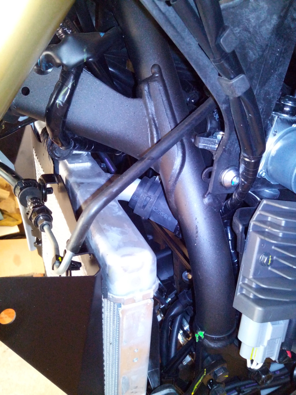

salut a tous
suite a plusieurs sortie je me suis aperçu que la grille du radiateur en plastique
conservai pas mal de cochonnerie!!! donc j'ai décidé de monter une
grille yamaha rally, d’abord parce quelle est en métal, et filtre tous les insectes
donc pour cette manip on commence par retirer les deux flancs de carenage de la moto
grille de radiateur rally Img_2010
grille de radiateur rally Img_2011
la on aperçois le régulateur cote gauche
les deux cotes démonter on retire la grille en plastique
grille de radiateur rally Img_2012
