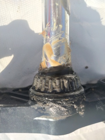

Histoire de faire avancer le schmilblick, voici une photo des roulements de direction de ma moto d'enduro. Dernier a graissage fait au printemps dernier, il y a environ 100heures - 3000 km.
Sur une enduro, il y a besoin de beaucoup plus d'entretien que sur une moto de route, a vue de nez au moins 10 fois plus. la moto est lavée a chaque sortie donc en moyenne 100km. Pour extrapoler sur une moto de route, ce serait le résultat au but de 40 000 km environ.
Si les roulements n'avaient pas été graissés, tout ça ne serait qu'un tas de rouille rempli de points durs dans le guidon.
Sur ma moto, la direction n'était déjà plus aussi fluide que d'origine. Elle est de nouveau comme neuve! Smile
