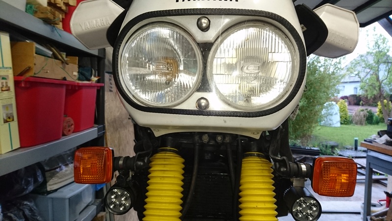

ANNONCE :
Nouveau Sondage pour commande à "prix forum" :
- Spots LED LP 20W 1800Lm (Longue portée)
- Spots LED Anti-fog 20W 1800Lm (Anti-brouillard)
- Dimmer (Atténuateur Plein phares/ Feux de croisement)
Inscription ici.

Il fait trop chaud aujourd’hui pour jouer au mécano  ricane
Après avoir testé les xénon et bi-xénon, un éclairage impressionnant mais malgré une consommation de 35W par ampoule, mais du fait d'un pic de 85W par ampoule à l'allumage ... une série d'appel de phare ont eu raison de mon régulo :-\ ...
Ensuite, je me suis penché sur les LED CREE ... déjà deux spots LP de 22W chacun sur les crash-bars apportent un net confort pour éclairer les bas-côtés de la route sur plus d'une centaine de mètres ... de nuit, ça sécurise ...
Mais quoi mettre donc à la place de ces xénons ? ...
J'ai vu le type d'ampoules auxquelles tu fais référence ... même IP68, j'étais emballé, mais je me suis méfié des ventilos ... J'ai l'habitude de ce type d'équipements ... le souçaï c'est que ça tourne, même sur des roulements à bille, au bout d'un certain temps ça vibre à cause des micro-poussières, puis un jour ça s'arrête, ... et là, ... c'est le drame ! :-\ ...
Alors j'ai trouvé quasi les même ampoules mais avec des dissipateurs passifs ... tresses de masse ...
J'ai aussi tickémais j'avais pas beaucoup de solutions pour mes optiques, et pas envie de revenir à des ampoules classiques ...
J'ai donc passé commande sur Ali-express ... une bonne quinzaine de jours après, j'ai reçu mes 2 kits voiture ...
quelques petites adaptations des optiques, pas pour insérer les ampoules, mais seulement pour les fixer avec les moyens d'origine de l'XTz.
Je roule avec ça depuis avril 2016 ... même avec cette canicule actuelle, pas d'échauffement de l'ampoule ... les tresses restent à 30-35°C, voire moins après avoir roulé ... Excellente dissipation avec ces tresses ... et le confort d'un éclairage aussi performant que les xénons la nuit, avec les inconvénients en moins ...
a propos des phares av - Page 2 Dsc_0210
Le KIT Voiture ...
a propos des phares av - Page 2 Dsc_0611
Les tresses dissipatrices ...
a propos des phares av - Page 2 Dsc_0610
L'intégration aux optiques ...
Voili, voilou ...
Tchüss @+ ;-) ...

Merci pour cet éclairage Der Fu (Elle est facile mais passer à côté aurait été un crime a propos des phares av - Page 2 80767)
J'ai effectivement vu ce genre de modèle avec dissipation passive.
Ton argument du blocage de ventilo par la poussière est un truc auquel je n'avais pas pensé.
Je vais refaire un petit tour sur le net pour voir ce que je trouve en commençant par ton kit.
Merci à toi je te tiens au courant.

Après recherches et analyse de plusieurs produits, j'ai commandé les les même H4 R3 et H1 R3 que Der Fu.
J'ai trouvé ça sur Aliexpress pour un total de 72 €.
Ca revient à 16€ l'ampoule ce qui nous met au même tarif que les extrême vision pour, j'espère, un bien meilleur rendement et une durée de vie beaucoup plus longue.
Plus qu'à attendre ...
Merci Der Fu pour tes conseils doigtsenV

Tu ne crois pas si bien dire ami Dédé, mais pas sur l'accotement, ... juste en rentrant du taff, devant le garage, avec le thermomètre IR de chez AliExpress et qui rend fou mes chats avec son petit pointeur laser rouge B-) ...
