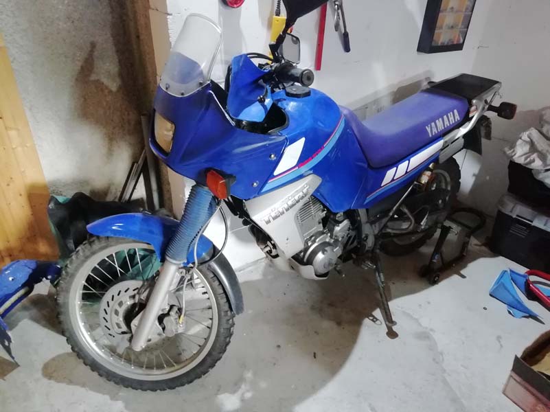

C'est forcément déjà arrivé à certains d'entre vous : quand on casse une tête de fourche de mamie 660 XTZ, on est bon pour la garder cassée. Pas possible d'en avoir chez yam, et quasi introuvable en occase...
Alors, suite à une (mauvaise) rencontre avec un chien sorti de nulle part, j'ai dû penser à reconditionner la mienne...
Un peu dégouté quand même hein, la moto que j'avis récupérée au fin fond d'une grange jurassienne était presque en état d'origine !
Alors comme dit ci dessus, chez yam, pas moyen d'avoir de la pièce : trop vieille. D'occase, les rares morceaux que j'ai réussi à dégoter étaient dans un état pire que la mienne. Après 2 mois de recherches infructueuses, j'ai donc décidé de me refaire une tête de fourche en polyester. En fibre de verre, quoi. Je n'ai cependant vu nulle part quelqu'un qui se soit lancé là dedans et qui l'aurait partagé. Alors tant pis, je me lance presque à l'aveuglette !  fourche - Refaire une tête de fourche 49290

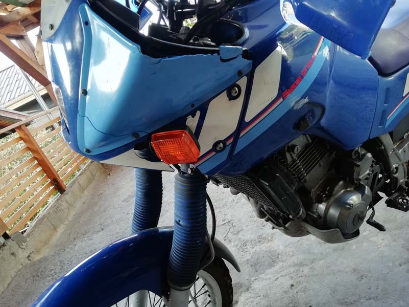

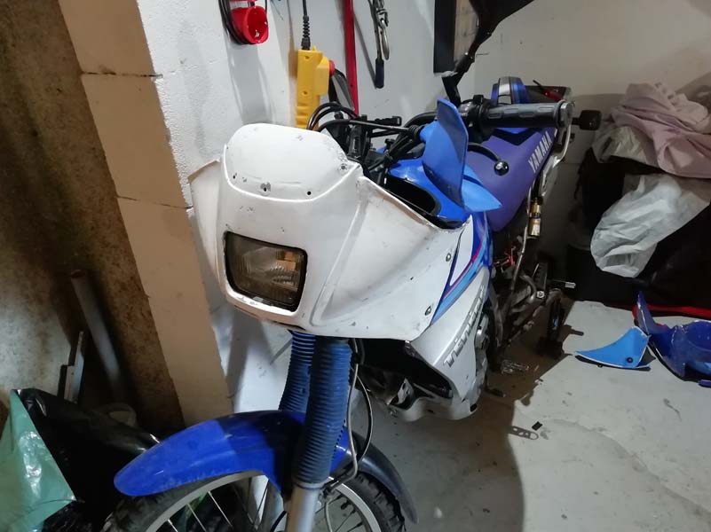

La chute a cassé l'extension gauche, et le clignotant solidement fixé a tordu sa patte et cassé un bon morceau du carénage principal.
Et bien entendu la protection de radiateur a volé...
Bon, elle n'était déjà pas jolie avant, mais là ça devient un peu cata...

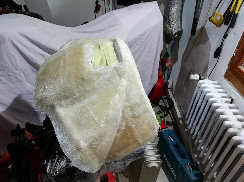

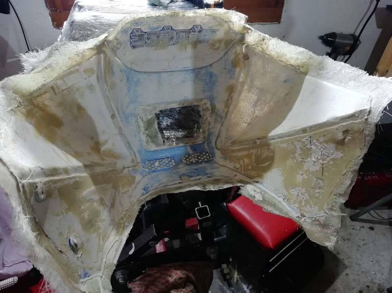

1ère étape, faire un moule. Donc démontage du plastique, recollage à la super glue des morceaux que j'ai pu récupérer et rebouchage des trous restants avec du scotch américain.
Pas inquiet, je pensais me servir du carénage d'origine pour le moule, puis le remonter sur la moto le temps de faire ma pièce de remplacement. Donc comme indiqué dans le mode d'emploi du kit que j'ai acheté, je tartine mes pièces de cire de démoulage, 3 couches minimum, pour que la résine ne colle pas.
Puis il faut couper des morceaux de mat de verre suffisament petits pour bien épouser les formes, et noyer le tout dans la résine polyester après avoir d'abord mis une couche de gel coat. 2 couches de mat, minimum.
On arrive à ça :
fourche - Refaire une tête de fourche IMG-20191222-112120
Jusque là, tout va bien.
Mais, c'est au moment du démoulage que ça se corse !
Alors de 1 : 3 couches de cire, c'est franchement pas assez !! Le double me semble nécessaire au moins ! Et la résine, ça colle super bien, alors retirer la pièce du moule a été une vraie galère, ça collait de partout... fourche - Refaire une tête de fourche 916683
Et de 2 : un truc super important à savoir : le diluant de la résine se trouve être l'acétone... qui dissout aussi l'ABS des carénages d'origine de nos japonaises !  embarrassé
Du coup, la résine a complètement bouffé le plastique du carénage, les autocollants aussi d'ailleurs, plus moyen de se re-servir des ces pièces. Heureusement qu'elles étaient déjà foutues hein, parce que sinon...  fourche - Refaire une tête de fourche 49290
Donc bon à savoir : pour faire le moule, il faut d'abord passer par un pré-moule et une épreuve en plâtre si on ne veut pas abîmer les pièces à reproduire. Donc encore plus de temps passé. Déjà là, compter 8h de séchage entre chaque couche de cire (x6 donc), 3/4h pour le gel coat (certains préconisent 8h) et une bonne nuit pour la résine avant de démouler...
Bref, voici l'intérieur du moule à la fin, après avoir quand même mastiqué les plus gros défauts :

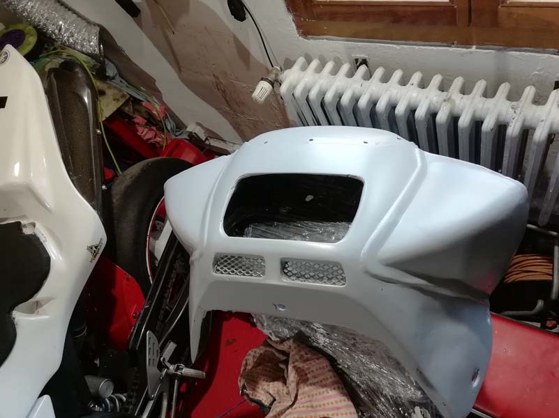

Mouais, j'ai déjà testé les réparations à l'acétone. Pas convaincu du tout, solidité très aléatoire... Sans compter que les carénages de XT sont teintés dans la masse. Du coup la réparation est toujours visible. Et pour peindre le plastique...  rouge colere

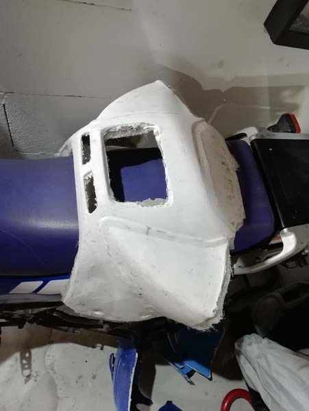

Bref, la suite :
Cette fois, je ne me fait pas avoir :  6 couches de cire de démoulage, bien grasses, et bien lustrées. Toujours 8 h entre chaque, soit une le matin après le petit déj, et une le soir... autant dire qu'il ne faut pas être pressé hein !!
Puis, une bonne couche de gel-coat, et 2 options suivant les méthodes de chacun : soit attendre que le gel-coat soit "amoureux", c'est à dire collant mais pas sec. Durée (très) variable suivant la température ambiante... soit laisser secher mini 8h. J'ai pris la seconde option, pas que ça à faire de rester devant le truc (qui pue, en plus) à attendre le bon moment...
Et enfin les couches de mat de verre et résine. 2 couches pour ma part, plus une troisième sur les points de fixation. Là, on peut y aller à la suite, la résine sèchera tout ensemble.
Voilà ce que ça dit une fois terminé, en plein séchage :
fourche - Refaire une tête de fourche IMG-20200102-143532
On voit que j'ai un peu trop chargé en résine : elle coule et forme une flaque au niveau du phare. Pas bien grave, ça ne change rien à la résistance du truc.
Le lendemain, une fois bien sec, il n'y a plus qu'a démouler. Encore quelques endroits qui collent, principalement sur les bords, mais ça se gère. Et voilà la tête de fourche fraichement démoulée, brute de fonderie, comme on dit :
fourche - Refaire une tête de fourche IMG-20200103-120542
Etape suivante, ébavurage et perçage des fixations. L'ébavurage se fait facilement avec une disqueuse, prévoir quand même lunettes et masque : c'est dingue la poussière que ça fait !
fourche - Refaire une tête de fourche IMG-20200104-115736
Ca commence à avoir une certaine gueule, non ?

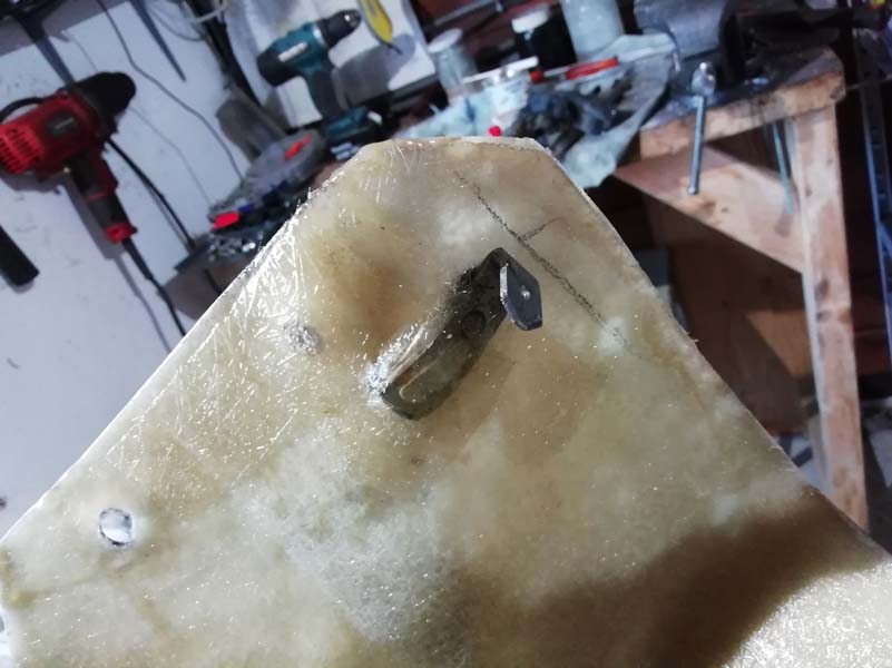

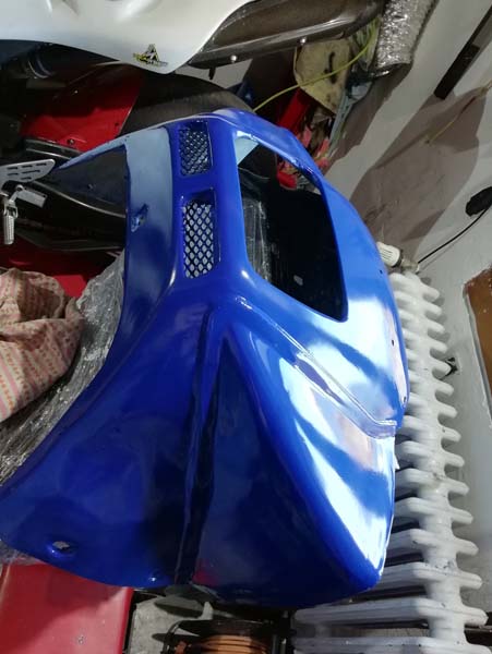

Reste à fixer l'habillage du tableau de bord. Un plat en acier acheté chez brico-machin, du 15x1.5mm je crois bien. Ca se travaille facilement : mise en forme, perçage, taraudage...
Puis, les fixer à l'intérieur du poly, retour à la case mat+résine. 2 couches, avec un bon débord pour que ça tienne bien :
fourche - Refaire une tête de fourche IMG-20200105-160603

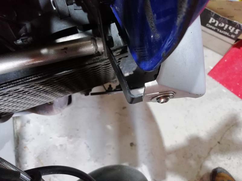

Tant qu'on en est à plier de la ferraille, une astuce pour tenir les ouïes de radiateur, quand la patte du TDF n'existe plus :
fourche - Refaire une tête de fourche IMG-20200108-150749
La vis de fixation du radiateur fait un très bon support. Plus qu'a plier et percer au bon endroit, un coup de peinture et voilà une patte de fixation bien plus solide que celle d'origine...
Dernière manip "métalurgique" : les petites grilles situées sous le phare. Pareil, une plaque grillagée vendue en GSB, coupée et mise en forme. D'abord collée à la pâte époxy :
fourche - Refaire une tête de fourche IMG-20200108-121335
Puis bien intégrée au poly en tartinant de mat et résine, de la même manière que les fixations de l'habillage du tableau de bord.

Et voilà donc la dernière étape :
Une fois le gros du travail fait, il reste donc toute la partie "carrosserie" : ponçage, masticage, ponçage, apprêt, ponçage... ponçage... putain, ce qu'on peut passer comme temps à poncer !!
La bête après apprêt (^^) :
fourche - Refaire une tête de fourche IMG-20200108-143633
Il reste un enfoncement, visible sur le côté gauche. C'est la partie qui avait été cassée sur la pièce d'origine. Le scotch américain n'a pas été suffisament rigide pour retrouver la forme originale. Une couche de résine aurait récupéré le truc je pense, mais trop marre de poncer, et puis avec le clignotant ça ne se verra quasiment pas.
Après 3 couches de peinture :
fourche - Refaire une tête de fourche IMG-20200109-120410
Je ne referai pas les écopes bleu clair (qui rendait plutôt bleu passé au soleil, même neuf, berk...) l'ensemble uni me plaît bien comme ça.
Et ce que ça donne remonté :
fourche - Refaire une tête de fourche IMG-20200109-143301
Côté tableau de bord :
fourche - Refaire une tête de fourche IMG-20200122-154250share a picture
Et enfin, quasi fini, avec les clignotants :
fourche - Refaire une tête de fourche IMG-20200110-114820
Il reste les stickers à mettre. Impossible d'en trouver d'origine, même une copie, chinoise ou autre... Un "yamaha" et un "ténéré" à l'unité, je vais pouvoir en dégoter, mais il faudra trouver quelque chose pour remplacer les graphismes au niveau des clignotants.
Pas d'urgence, ça n'empêchera pas de rouler !
Bilan de l'opération :
Au niveau coût, ça reste sans commune mesure avec quoi que ce soit d'acheté, neuf ou occase. J'ai pris un kit complet pour faire 5m2 de stratification, soit mat, résine, durcisseur, cire et gel-coat, pour 85€ (sachant que j'ai dû utiliser 2m2 environ, moule compris). Puis à rajouter du fer plat et une grille pour 10€ à peu près, une bombe d'apprêt et une bombe de peinture, soit 30€ les 2.
En temps passé, alors là... bon, les prochaines j'irai plus vite, mais quand même !
Remarque, un poly que tu achètes, il faut le préparer, le percer et le peindre, c'est pas non plus "plug and play"...
Au niveau rendu, ce n'est pas parfait. Il reste quelques (pas mal de...) défauts de surface, qui auraient pu être éliminés avec plus de travail de mastiquage/ponçage. Mais pour ce que je vais en faire, ça m'ira très bien.
Voilà donc, une expérience très intéressante malgré les galères de démoulage.  clin d\'oeil
Et j'ai gardé le moule. Prochain objectif : refaire une tête de fourche à l'identique, mais avec une double optique à leds, histoire d'y voir clair la nuit...
Quand même pas pour tout de suite hein !

bravo Très malin d'avoir intégré les extensions du carénage.
Le résultat est très correct pour un premier essai. Je crois qu'il y a un marché.
Par contre je suis bien d'accord avec toi. ayant pratiqué le syntho bois, on n’arrête pas de poncer. Mais pour une belle peinture, pas de secret, la surface doit être parfaite... poncer.
