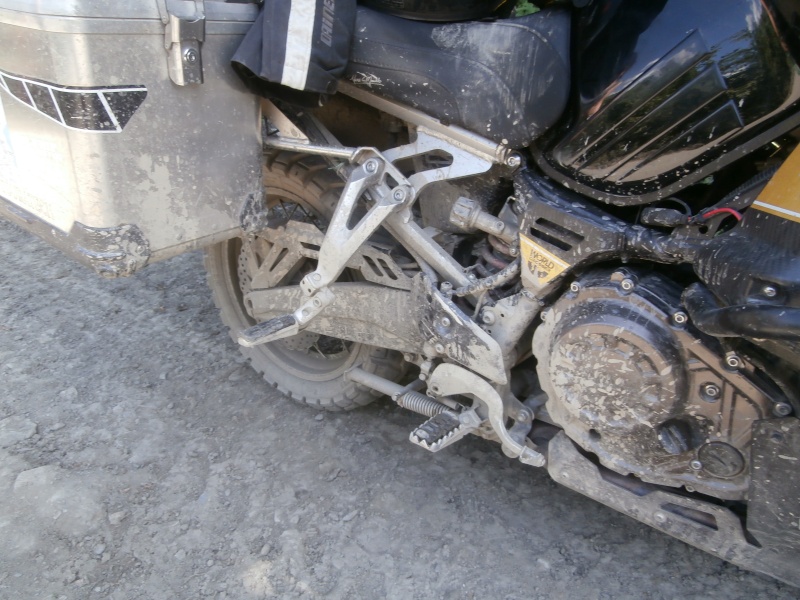

ca en est ou cette affaire de repose pieds ?

Moi aussi je suis interesé, celle qui me tappe le casque chaque fois que je freine Reposes-pieds passager plus bas - Page 2 49290 me dis que la vstrom était plus confortable par la position des jambes.

Salut Jackol Reposes-pieds passager plus bas - Page 2 413816
Alors résultat des courses ? tu as trouvé une solution pour ces repose pieds haut placés ?
ça m'interesse également Reposes-pieds passager plus bas - Page 2 704842
il y a peut être moyen de jouer sur la hauteur de selle aussi
j'ai vu qu'on pouvait retirer le plastique gris sous de selle passager
et là on gagne quelques cms deja , après reste à combler cette pièce et fixer la selle.

C'est ce que tu cherche ?

En suivant ce qu'on voit du lien je vous ai fait une petite vue et quelques plans.. J'ai rien calculé et pas mis de côtes précises vu que pas grand chose ne m'ai donné donc à vos risques et périls, n’empêche que si vous êtes un peu équipé et bricoleur je pense que c'est réalisable pour moins cher que chez les allemands, certes ce sera peut être un peu moins esthétique mais vous aurez la fierté de le faire tout seul ou avec des amis (et des bières bien sûr !). Et puis vous pouvez ajuster pour avoir la hauteur parfaite pour votre passager (-gère) !
En faisant soi-même il est bien entendu que les pièces ne seront pas homologuées ! ( je ne m'engage pas hein ! )
Reposes-pieds passager plus bas - Page 2 Vue_3d10
Reposes-pieds passager plus bas - Page 2 Plan10
Pour la réalisation le modèle en bois peut être un bon début pour "se rendre compte" sinon c'est chacun son talent soudage perçage limage voire pour les plus aidés fraisage ! (le mélange de tous peut aussi être une solution)
Du coup le faire en 2 pièces vissées n'est pas obligatoire libre à vous de soudez les deux pièces ou même de "taper" directement dans de la matière !
Bonne nuit à moi et bonne route à tous !

Pour l'instant je suis diplomé ingé général à dominante méca et conception mais pas de travail pour le moment ( par choix ) dans 3 semaines départ au brésil pour connaître la belle famille et apprendre le portugais et début mars 2013 retour en france vers metz ou strasbourg pour commencer à travailler pour de vrai .
Pour parler du sujet, j'ai pas trop fait gaffe au st12 savoir comment le support cale pied est fixé au cadre mais si c'est comme sur le 750 ( les meilleurs ) c'est ( je pense ) plus simple de faire une plaque qui reprend les 2 vis de fixation au cadre comme ça on peu abaisser sans augmenter la largeur! ( jmexpliquerai mieux avec un prochain dessin ou une photo si ça interesse qq'un )

Je suis venu, j'ai vu et j'm'avoue pas vaincu c'est bon signe.
Donc j'ai cherché vite fait une photo de 1200 de profil et les fixations sont comme je pensais donc il est plus simple de rabaisser tout le support ( sauf en cas de montage démontage fréquent, encore que... )
Je croquiserai ( maintenant le verbe croquiser existera eheh ) ça demain si nécessaire

pour ton dessin , super travail Reposes-pieds passager plus bas - Page 2 170742
Il serait facile de faire réaliser cette pièce par une boite comme Nedplex, et ça serait certainement moins cher que http://www.mv-motorrad.de/MV+Fussrastentieferlegung+Sozius+verstellbar+fuer+Yamaha+XT1200Z+Tenere+2010.htm
Par contre en ce qui concerne l'homologation, je reste dubitatif.
Une pièce peut être homologuée en tant que telle, mais pour son montage sur un véhicule c'est une autre affaire --> le véhicule doit passer aux mines.

Super travail , par contre l'idée de descendre tout le support ne conviendra pas pour les valises type Touratruc qui se monte d'un coté sur ce support en bas. Je suis intéressé si groupement pour fabrication, à voir.
ok mais en mettant une plaque avec le deport pas de danger que les support sur le cadre lache quand un passager mets tout son poid sur un seul cale pied????

@Gazz: à voir comment on fait la plaque quitte à lui mettre un ptit renfort dans un sens ou dans l'autre. Et si on descend que de quelques cm on s'en sort encore pas mal je pense. jvais prendre des côtes sur mon 750 et regardé un peu ça, ça m'occupera.
@Jluc: Pour les photos faudra être prudent les brésiliens ont tendance à s'approprier ce qui n'est pas à eux mais on se débrouillera .
Pour la réalisation si quelqu'un à une boîte avec une fraise ça suffit, éventuellement l où j'étais à l'école y'aurai ptête même encore moyen.

pour la XTZ 750 il existe 2 modèles:
les premiers plus hauts qui équipaient les premières version de la ST.
Les seconds un peu plus bas.
Ma moto est de 93 donc elle est équipées des reposes pieds plus bas. Trés bien quand je me balade avec ma femme.
Mais avec mon fiston de 8ans c'est un peu juste. Même avec des bottes.
Je viens donc d'acheter des reposes pieds passager première version.
Voilà la différence.
Reste plus qu'à essayer!! Reposes-pieds passager plus bas - Page 2 367158Reposes-pieds passager plus bas - Page 2 Wp_00014
